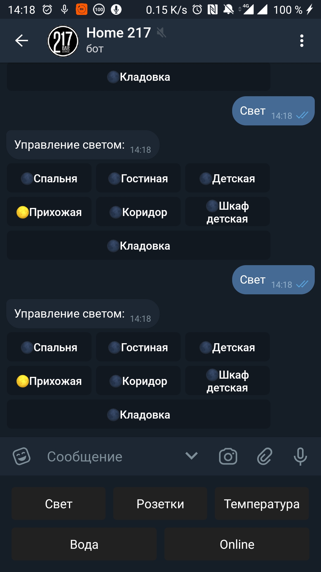

Добрый день!
Не получается разбить массив (кнопки):
Команда
$off = json_decode('"'.'\ud83c\udf11'.'"');
$on = json_decode('"'.'\uD83C\uDF15'.'"');
$ss = $off;
$gs = $off;
$ds = $off;
$ps = $off;
$ks = $off;
if (gg("Relay02.status") == 1) {$ss = $on;} //Спальня
if (gg("Relay01.status") == 1) {$gs = $on;} //Гостиная
if (gg("Relay04.status") == 1) {$ds = $on;} //Детская
if (gg("Relay06.status") == 1) {$ps = $on;} //Прихожая
if (gg("Relay07.status") == 1) {$ks = $on;} //Коридор
$option = array(array($this->buildInlineKeyboardButton($text=$ss."Спальня","","Callback_Relay02",""),
                      $this->buildInlineKeyboardButton($text=$gs."Гостиная","","Callback_Relay01",""),
                      $this->buildInlineKeyboardButton($text=$ds."Детская","","Callback_Relay04",""),
                      $this->buildInlineKeyboardButton($text=$ps."Прихожая","","Callback_Relay06",""),
                      $this->buildInlineKeyboardButton($text=$ks."Коридор","","Callback_Relay07","")
$count_row = 3;
$option = array_chunk($option, $count_row);
$keyb = $this->buildInlineKeyBoard($option);
$content = array('chat_id' => $chat_id, 'text' => "Управление светом:", 'reply_markup' => $keyb, 'parse_mode' => 'HTML');
$this->sendContent($content);

Plug писал(а): Ср окт 23, 2019 4:12 pm В таком виде в Телеграм ничего не выводит. Если закоментить строки:
$count_row = 3;
то выводит все кнопки одной строкой. Помогите я в PHP совсем не силен (пытался сделать по примерам здесь и по документации PHP)
Сам разобрался. В строке:
задублировано создание массива. Удалил один array и все заработало. Но столкнулся с тем что некорректно отображает вкл/выкл свет на кнопках. Т.е.: предположим весь свет выключен, я включаю свет в Спальне (все отображается корректно - свет в спальне включен в остальных местах выключен), далее я включаю свет в гостиной (отображается - свет в гостиной включен, а в спальне выключен (хотя по факту включен)). Никто с таким не сталкивался?

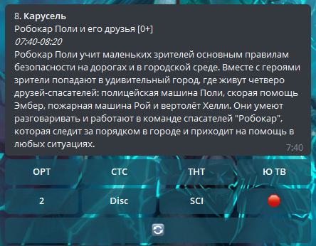

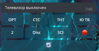

Управляем телевизором из телеграм
По команде TV выдается клавиатура с заданными каналами, кнопкой вкл/выкл и кнопкой обновления информации
В команде задаются кнопки каналов( CallbackTV_номер), вы можете задать свои
PS Не забудьте поменять имя обьекта
Event_Telegram_CallbackTV.txt
(1.46 КБ) 446 скачиваний
Command_Telegram_TV.txt
(1.5 КБ) 468 скачиваний

Итого: с помощью автора модуля удалось сделать так как хотелось. Выкладываю что получилось.
Команда:
$ss = $off;
$gs = $off;
$ds = $off;
$ps = $off;
$ks = $off;
$shs = $off;
$kls = $off;
if (gg("Relay05.status") == 1) {$shs = $on;} //Шкаф детская
if (gg("Relay03.status") == 1) {$kls = $on;} //Кладовка
                      $this->buildInlineKeyboardButton($text=$ds."Детская","","Callback_Relay04","")),
                array($this->buildInlineKeyboardButton($text=$ps."Прихожая","","Callback_Relay06",""),
                      $this->buildInlineKeyboardButton($text=$ks."Коридор","","Callback_Relay07",""),
                      $this->buildInlineKeyboardButton($text=$shs."Шкаф детская","","Callback_Relay05","")),
                array($this->buildInlineKeyboardButton($text=$kls."Кладовка","","Callback_Relay03","")

Также можно сделать разбиение по количеству кнопок на строку с помощью одного массива и команды array_chunk:
$option = array($this->buildInlineKeyboardButton($text=$ss."Спальня","","Callback_Relay02",""),
                      $this->buildInlineKeyboardButton($text=$shs."Шкаф детская","","Callback_Relay05",""),
$count_row = 3;
Скриншот:
Может кому-нибудь будет полезно :)
