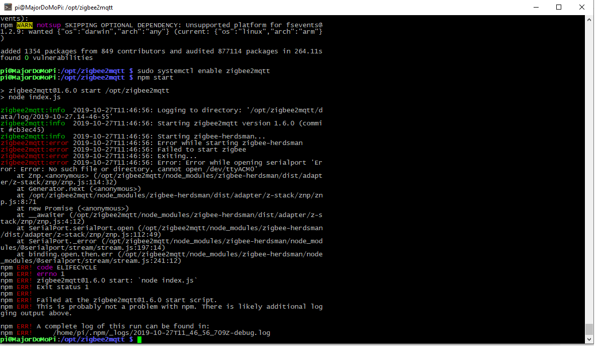

Привет всем столкнулся с такой проблемой. При установке.
Подскажите в чем дело. Ставлю на raspberry pi3. На чистую систему. Делал все как написано в инструкции. https://www.zigbee2mqtt.io/getting_star ... 2mqtt.html
Снимок экрана (13).png (96.39 КБ) 4015 просмотров

sailan писал(а): Вс окт 27, 2019 2:59 pm Привет всем столкнулся с такой проблемой. При установке.
Попробуй
cd /opt/zigbee2mqtt
sudo npm install
Сообщения: 2799
Сообщение directman66 »
Надавно пытался обновить систему из мастера на dev. Словил аналогичные проблемы. Почистил всю папку, сохранив бакап. Установил по инструкции, но только сразу dev ветку. Все встало на ура, разве что только не понравился конфиг групп. Пришлось группы удалить.

directman66 писал(а): Пн окт 28, 2019 6:45 am
На версии 1.6.0 устройста xiaomi залетают в систему за 5 секунд без каких-либо танцев с бубном. Ливоло работает без отвала.
Рекомендую к установке dev версию z2m.
В новой версии пастуха полностью изменилась структура журнала. Нужно привыкать.
Можешь дать инструкцию по установке dev ветки.
Не пойму где взять dev версию z2m.
У меня образ системы v3_41_int и обновленный до последней версии MD. Какие папки чистить надо?

sailan писал(а): Пн окт 28, 2019 7:59 pm
Инструкция в разделе "помощь" модуля.

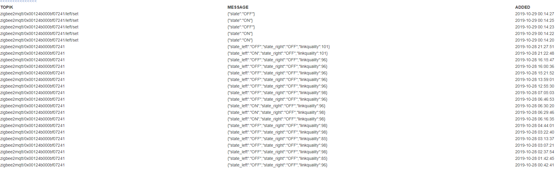

Nail писал(а): Пн окт 28, 2019 8:55 pm
Это типа вечная проблема Ливола ( как всегда подчеркивалось в форуме z2m вами же) вошла в стадию "стабильность" можно покупать?
Вот сейчас проверил, свет не включился, в логе ошибка
debug 2019-10-28T19:14:30: Saving state to file /opt/zigbee2mqtt/data/state.json
info 2019-10-28T19:14:27: MQTT publish: topic 'zigbee2mqtt/bridge/log', payload '{"type":"zigbee_publish_error","message":"Publish 'set' 'state' to '0x00124b000bf07241' failed: 'Error: Data request failed with error: 'No network route' (205)'","meta":{"friendly_name":"0x00124b000bf07241"}}'
error 2019-10-28T19:14:27: Publish 'set' 'state' to '0x00124b000bf07241' failed: 'Error: Data request failed with error: 'No network route' (205)'
debug 2019-10-28T19:14:27: Publishing 'set' 'state' to '0x00124b000bf07241'
Хотя 2 часа назад управлялся. Я правда не читал, может нужно еще какие-то настройки сделать. Решать вам )
