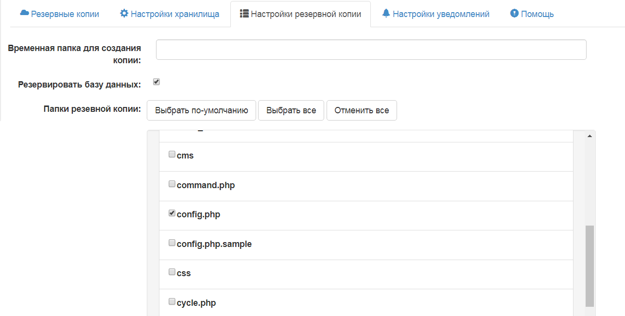

Подскажите недолекому), какие галочки ставить в бэкапе, а то при выборе по умолчанию бэкап почти по 100 метров.
Какие позиции что бы сделать такой же бэкап как штатная система.
За ранее благодарю.

бд и один файл, в бд все что нужно есть, файлы любых версий на гите (т.ч. нет никакого смысла их гонять туда-сюда)

Просто по умолчанию 100метров бекап а штатный 17 и все восстанавливает) Благодарю попробую)

Logrus писал(а): Пн окт 28, 2019 6:30 pm бд и один файл, в бд все что нужно есть, файлы любых версий на гите (т.ч. нет никакого смысла их гонять туда-сюда)
А как на счёт /templates_alt/ , /modules/ , /3rdparty/, графика к сценам, да и многое другое, чего уже не будет (или потребует времени на до установку и правку) в стандартном дистрибьютиве мд?
Мой бэкап 54МБ, но я его могу гонять на двух системах (одна в подписи, другая малина (резерв)) + на винде с небольшой корректировкой, и поверьте, это экономит уйму времени, которого вечно не хватает.
А вот config.php совершенно не обязательно, его привести в нужный вид одна минута, так как я бэкап использую на разных системах, то соответственно я его не архивирую.

71Gavrik71 писал(а): Пн окт 28, 2019 6:44 pm Просто по умолчанию 100метров бекап а штатный 17 и все восстанавливает) Благодарю попробую)
ну скажем так, штатный далеко не все восстанавливает. а базу данных и основные файлы системы. которые и так после установки будут. а вот если у тебя будет полный бекап и у тебя, не дай бог слетит система, то ты восстановишь ее не более чем за час. так что сам думай сукономить 83 метра и потратить несколько дней а восстановление или перенакатить систему с нуля и развернуть бекап.
к тому же встроенные бекапы не защищают от падения диска/флешки и тд. и тп.
поэтому настоятельно рекомендую сливать бекап во внешнее хранилище
Re: [Модуль] Backup (backup)
andrey040670 писал(а): Пн окт 28, 2019 10:14 pm
т.к. у меня много что изменено, все это есть отдельно (после каждого обновления мдм приходится менять) и даже более того снят образ (5 минут накатить, поменять флешку и восстановить актуальную бд), а config.php как пример выбора одного файла
мой бекап 200 кб и что? этого полностью достаточно, залить на я.диск несколько секунд :)
п.с. по поводу файла ранее без него не работало
п.п.с. по поводу полных бекапов всех файлов, о сколько проблем пользователи таскают из раза в раз :lol:

Logrus писал(а): Пн окт 28, 2019 11:27 pm т.к. у меня много что изменено
А у меня изменено и добавлено, что ни как не затрагивает обновление МД, и зачем мне искать себе трудности? Мне при переустановке, миграции шаманить всё заново? Боже упаси, у меня нет столько времени, желания и памяти. Минус один этого модуля, что есть возможность архивировать только корневые папки и файлы и приходиться класть в архив много лишнего.
А общий бэкапп всей системы раз в месяц естественно тоже делаю.
Logrus писал(а): Пн окт 28, 2019 11:27 pm п.п.с. по поводу полных бекапов всех файлов, о сколько проблем пользователи таскают из раза в раз :lol:
Ну, а здесь всё просто. При обновлении МД или модулей всегда есть ссылка на гит, и мы говорим о суточном резервировании, вряд ли вы сможете обновить упавшую систему :D
Logrus писал(а): Пн окт 28, 2019 11:27 pm п.с. по поводу файла ранее без него не работало
Всегда работало, как уже писал ранее, он мне не нужен и может принести некоторое неудобство при миграции на другое устройство.
