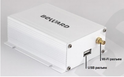

Ребята, уже по несколько раз прошерстил гугл и данную ветку. Как я понимаю самым актуальным и наиболее подходящим устройством является DK103. Уже созрел заказать его на aliexpress, но остались еще вопросы, помогите разобраться.
Вот магазин https://ru.aliexpress.com/item/33011232159.html
Если верить описанию, то к данному устройству можно подключить аналоговую вызывную панель и координатный домофон. Также указанно наличие WIFI, но если смотреть описание на DK103, то там сказано, что у данной модели присутствие гнездо для подключения WIFI антенны.
Так вот на всех фотографиях в выше указанном магазине, нигде нет такого гнезда. Получается это не точная копия DK103? Или все таки продавец ошибся в описании и у него никакого wifi нет?

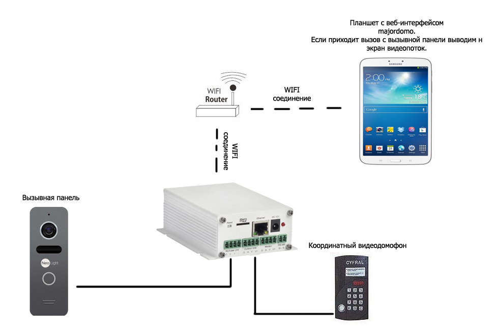

Если все же описание продавца верное, позволит ли данное устройство реализовать данную схему?
