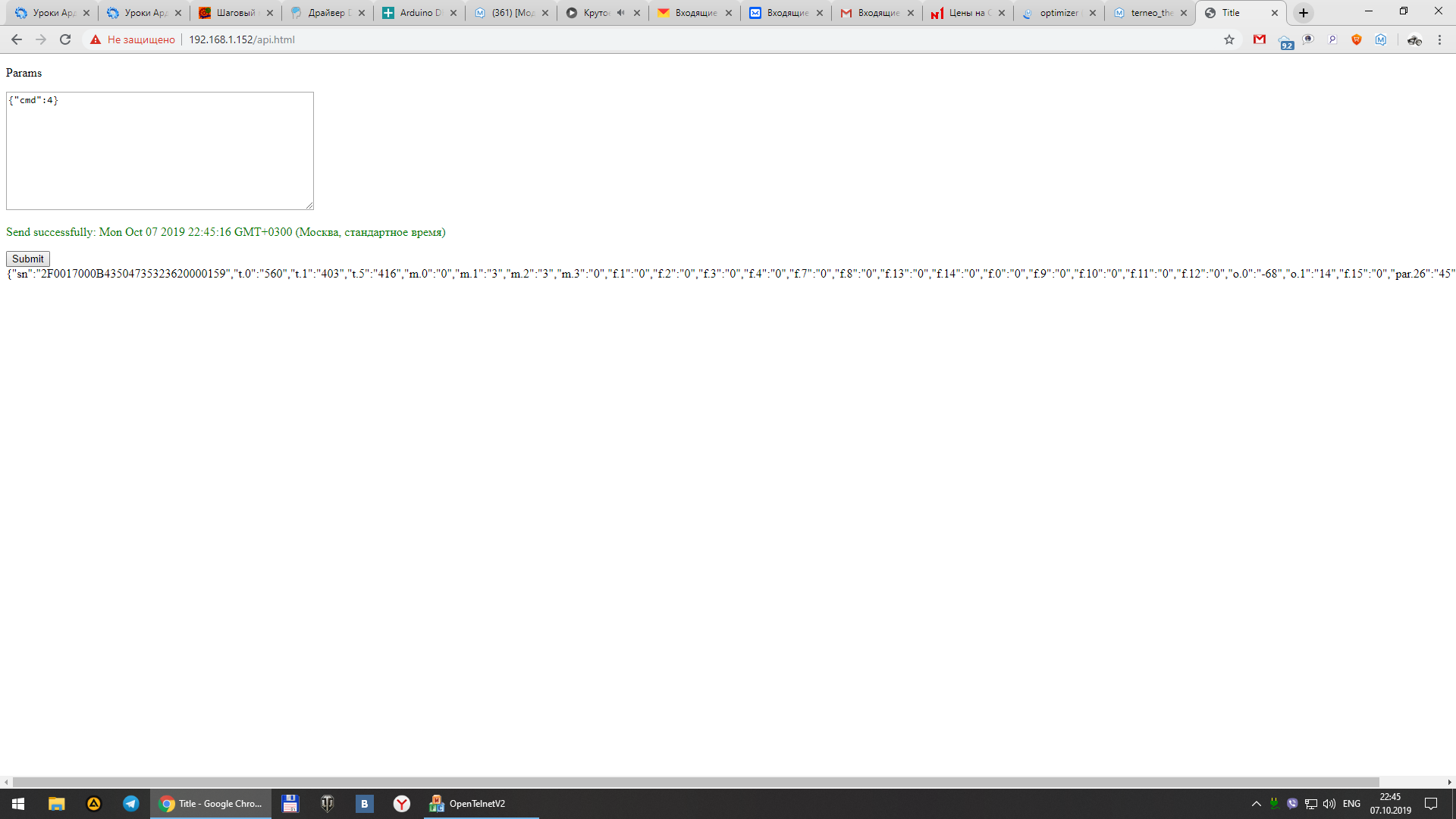

Иногда термостаты не отвечают на запросы - запрос отваливается по таймауту. Есть версия, что в такие моменты Majordomo считает, что цикл упал.
Еще можно проверить, отвечает ли термостат.
Для этого необходимо через браузер зайти на http://IP_адрес_термостата/api.html и в появившемся окне ввода команды ввести {"cmd":4}. На запрос должны вернуться данные телеметрии, либо timeout.
Ну еще как вариант для мониторинга - остановить цикл и запустить его напрямую в консоли сервера вручную по инструкции https://kb.mjdm.ru/zapusk-ciklov-vruchnuyu/. Если он будет падать, то это должно быть видно в консоли.
VAD07
Сообщения: 155
Откуда: Киров
Благодарил (а): 55 раз
Поблагодарили: 11 раз
Re: [Модуль] Термостаты Terneo (terneo_thermostats)
Сообщение VAD07 » Пн окт 07, 2019 10:46 pm
Krinopotam писал(а):
Пн окт 07, 2019 7:49 pm
dmsergei писал(а):
Пн окт 07, 2019 6:56 pm
Пн окт 07, 2019 2:10 am
Ошибок модуля в вашем логе не вижу
Но факт есть факт . Процесс останавливается и запускается . И так бесконечно.
У себя пока таких проблем не выявил.
В новой версии добавил немного расширенное логирование. Попробуйте помониторить.
