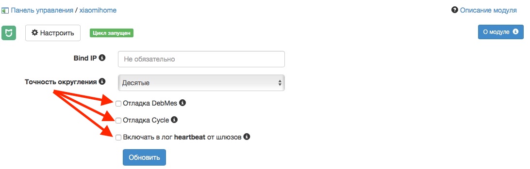

iden
Сообщения: 84
Зарегистрирован: Вт мар 13, 2018 1:51 pm
Сообщение iden »
zoto писал(а): Вт окт 08, 2019 4:56 pm
nick7zmail писал(а): Вт окт 08, 2019 1:23 pm Проверьте цикл и логи...без этого вам точно никто не поможет. "Тусклые" они - потому что значение не обновлялись давно. У меня они тусклые все после перезагрузки. В течении минут 10-15 всё приходит в норму. Статусы обновляются адекватно.
в папке C:\_majordomo\htdocs\cms\debmes, вообще нет логов Xiaomi, не там смотрю?
галочки в настройках для логирования выставлены?
zoto
Сообщения: 90
Зарегистрирован: Пн окт 02, 2017 10:24 am
Сообщение zoto »
iden писал(а): Вт окт 08, 2019 5:39 pm
Блин, нет конечно, я новичок в этом, спасибо, теперь подождать, того что в логах появится?
