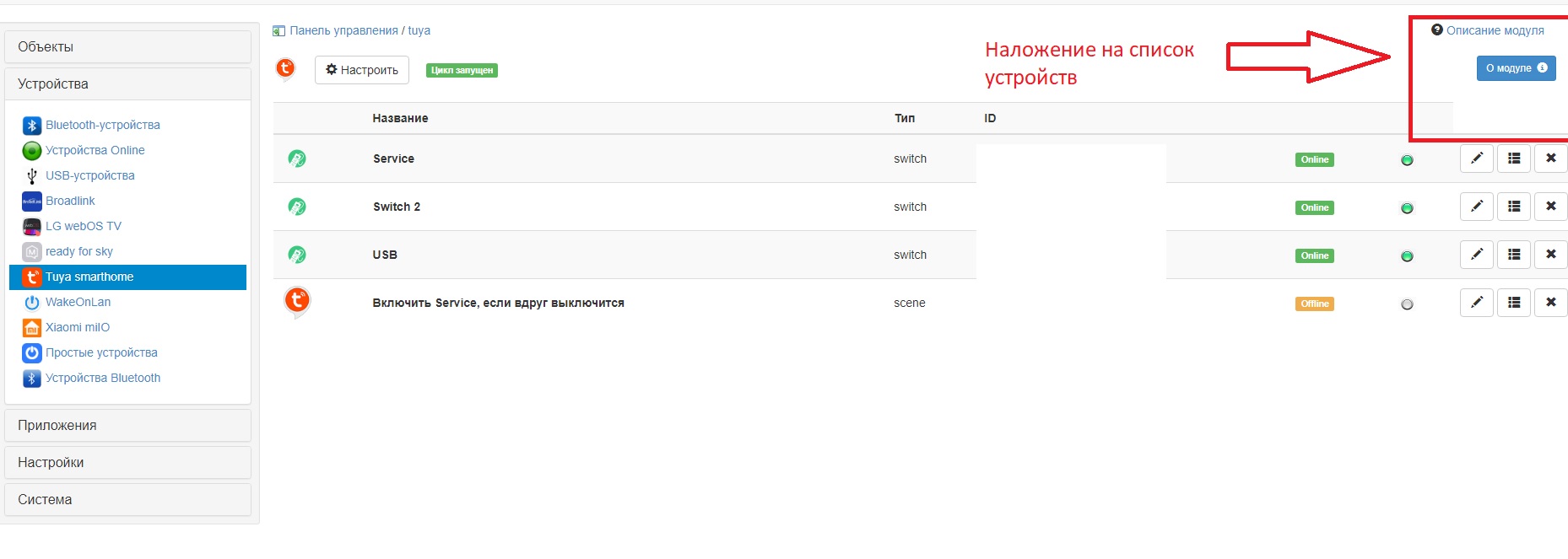

Обновил модуль, получилось круто, мне нравится отображение статуса online\offline, появился логотип в устройствах. Даже сценарии загрузился :D.
Здесь наложение "Описание модуля" на список устройств

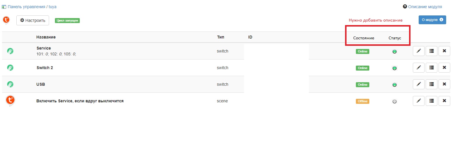

Здесь хорошо бы добавить два слова, "Состояние" и "Статус"

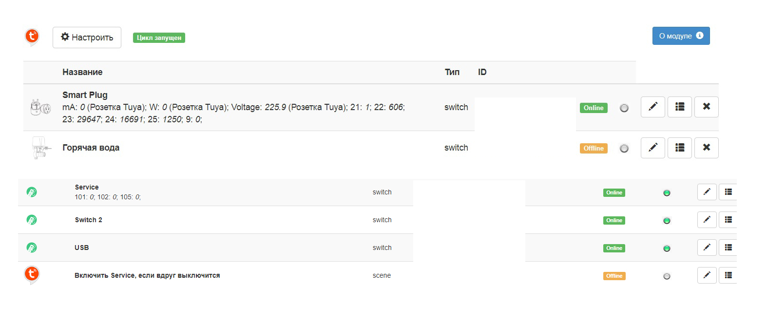

Примерный вид, собрал картинку с несколькими устройствами для наглядности. Как видите, что с краном и розеткой более менее понятно, но вот с сетевым фильтром не понятно, нет описания, что это за устройство. Что будет, если в списке будут несколько устройств? Например несколько сетевых фильтров в разных комнатах, то будет очень легко запутаться в них и по ошибке можно выключить не тот фильтр. Да, в самой программе на смартфоне их можно сортировать по комнатам, но в модуле это не отражается. А что будет, если будет несколько кранов или розеток? Есть вероятность, что можно при настройке ошибиться и указать не то устройство. Разумеется что все это привязывается к простым устройствам и можно разбросать по категориям, но ошибиться можно в самом модуле, когда будет такой список. Поэтому рекомендую создать дерево категории для устройств, чтобы подгружалось одно устройство, а внутри него уже все его функции.
Без имени-2.jpg (249.15 КБ) 9865 просмотров
