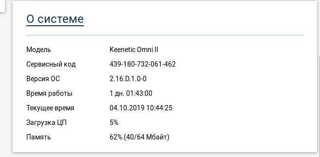

Народ, а какое у вас время запроса? У меня примерно 8 секунд. И получается, что при запросе каждые 10 секунд, роутер жестко тупит в веб-интерфейсе. Потому как на обработку ему остается 2 секунды. Это только у меня так долго или у всех?
P.S. После перезагрузки запрос стал занимать 700-800мс. Буду наблюдать дальше.

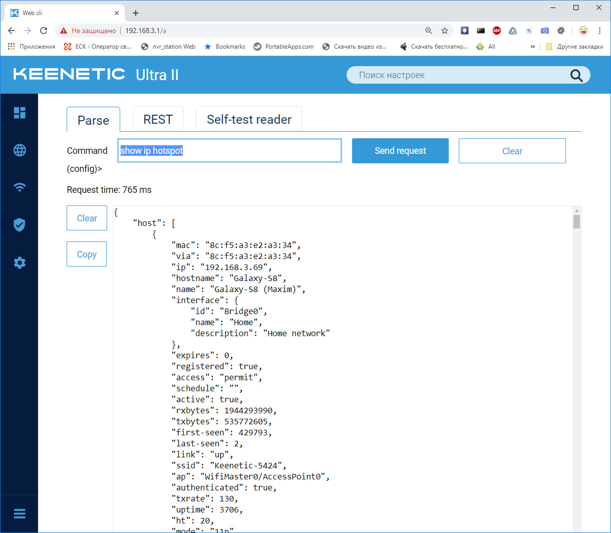

vikyegorov писал(а): Ср окт 02, 2019 2:35 pm web Cli есть.. Куда дабше покопать ?
Попробуйте ввести команду
show ip hotspot
Должен быть результат как на скриншоте.

Krinopotam писал(а): Пт окт 04, 2019 8:19 pm
show ip hotspot
Спасибо огромное. Разобрался. Сам затупил. У меня был не стандартный порт входа по WEB
