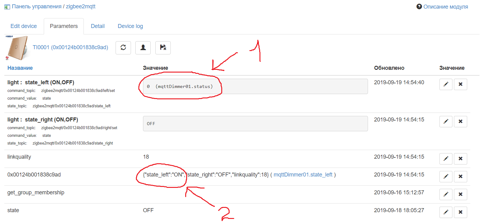

directman66 писал(а): Вт сен 17, 2019 11:28 pm Это как раз тот случай, когда ливоло выпадают из сети и начинают реджойниться. У меня также, у всех также ) Пока ничего сделать нельзя. Повторная отправка команды не даст никакого результата.
Как вариант - попробовать купить их шлюз и зареверсить протокол приложения livolo. Странно, что на эту тему никто не заморочился ). Может никто и не покупает их шлюзы )))
а нельзя если они выпадают из сеты чтобы свойство не менялось (на пункте 1 а проверять по 2 пункту как то) ? А то вроде послал команду в системе значение поменялось а по факту не (Использую с простыми устройствами и было бы хорошо корректное состояние ). Там по пункту 2 на скрине можно же вроде проверять?
Сообщения: 2799
Сообщение directman66 »
Sega писал(а): Чт сен 19, 2019 3:28 pm
В ветке обсуждения выключателей Livolo один из пользователей предложил патч для прошивки координатора (ZNP на базе Z-Stack 1.2.2), якобы решающий проблему постоянного poll.
https://github.com/Koenkk/zigbee2mqtt/issues/592

directman66 писал(а): Чт сен 19, 2019 3:30 pm В ветке обсуждения выключателей Livolo один из пользователей предложил патч для прошивки координатора (ZNP на базе Z-Stack 1.2.2), якобы решающий проблему постоянного poll.
спасибо, там вроде для 2531 верно ? (у меня сейчас на 2530 но есть и 2531 так что иду попробую) .
Вроде должны внести изменения на уровне конвертеров без перепрошивки. В общем наблюдаем.

нет, там опрос просто в координатор перенесен.
Сообщения: 2799
Aven писал(а): Пт сен 20, 2019 1:20 pm нет, там опрос просто в координатор перенесен.
Твои данные уже устарели https://github.com/Koenkk/zigbee2mqtt/i ... -533479733
Можно тестировать на dev ветке, типа должно работать без реджойнов. Я подожду нового пастуха, мне не к спеху.
