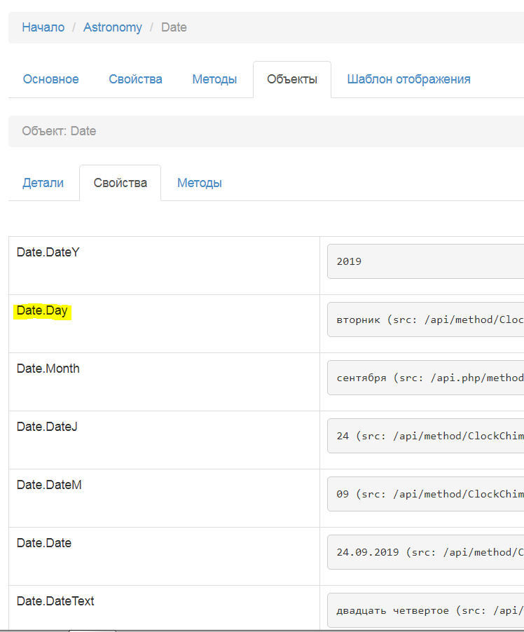

у Вовикса в коннекте посмотрите
или https://www.php.net/manual/ru/function.date.php
в onNewDay
$day_week = array(
  'воскресенье','понедельник','вторник','среда',
  'четверг','пятница','суббота'
setGlobal('Date.Day', $day_week[date('w')]);
Re: Язык
$array = array('Доброй ночи! ', 'Доброе утро! ', 'Доброго дня! ', 'Доброго вечера! ');
$time_of_day = timeOfDay($array);
say($time_of_day . 'Сегодня: ' . gg('Date.Day') . ' ' . gg('Date.DateText') . ' ' . gg('Date.Month'), 1);
и потом примерно так использовать
