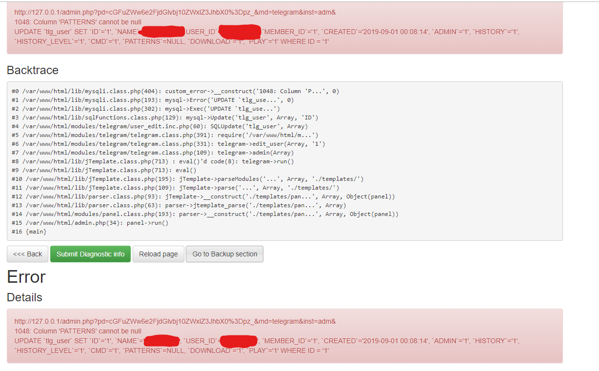

Проблема с модулем Телеграм!! На более менее свежих БД ругается при сохранении, если хоть одна галочка в правах не стоит.
Т.к. выбран тип столюца INT а невыбранное значение он пытается записать как NULL. Просьба обработать перед сохранением, или же поменять тип колонки.
Тикет заведу.

nick7zmail писал(а): Вс сен 01, 2019 9:07 am Проблема с модулем Телеграм!! На более менее свежих БД ругается при сохранении, если хоть одна галочка в правах не стоит.
Тикет заведу.
залил фикс
