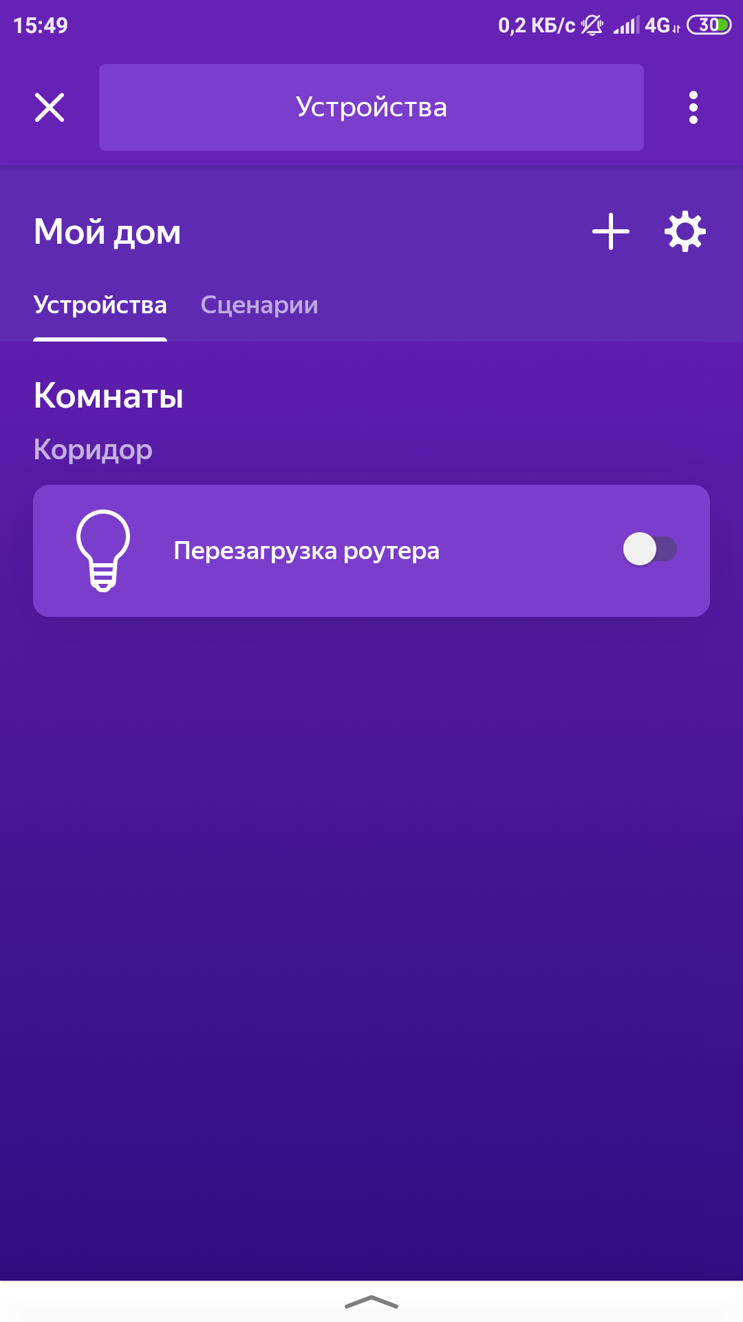

Вопрос - почему может быть пустой список свойств при добавлении умения?
Cистема на RPi2, ветка мастер, обновлял правда давненько.
Причем, кстати, публикация навыка прошла успешно, объединение аккаунта тоже, и я даже вижу свое устройство в списке :)
Добавление умения.jpg (54.98 КБ) 4570 просмотров
Список устройств.png (85.05 КБ) 4568 просмотров

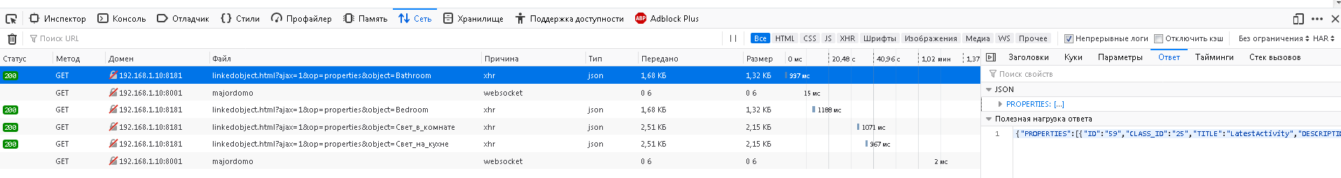

cabat писал(а): Вт авг 27, 2019 5:04 pm Похоже валится здесь, но вот в чём проблема, не понимаю - в коде все корректно..
Покажи скрин вкладки Сеть консоли разработчика браузера.
