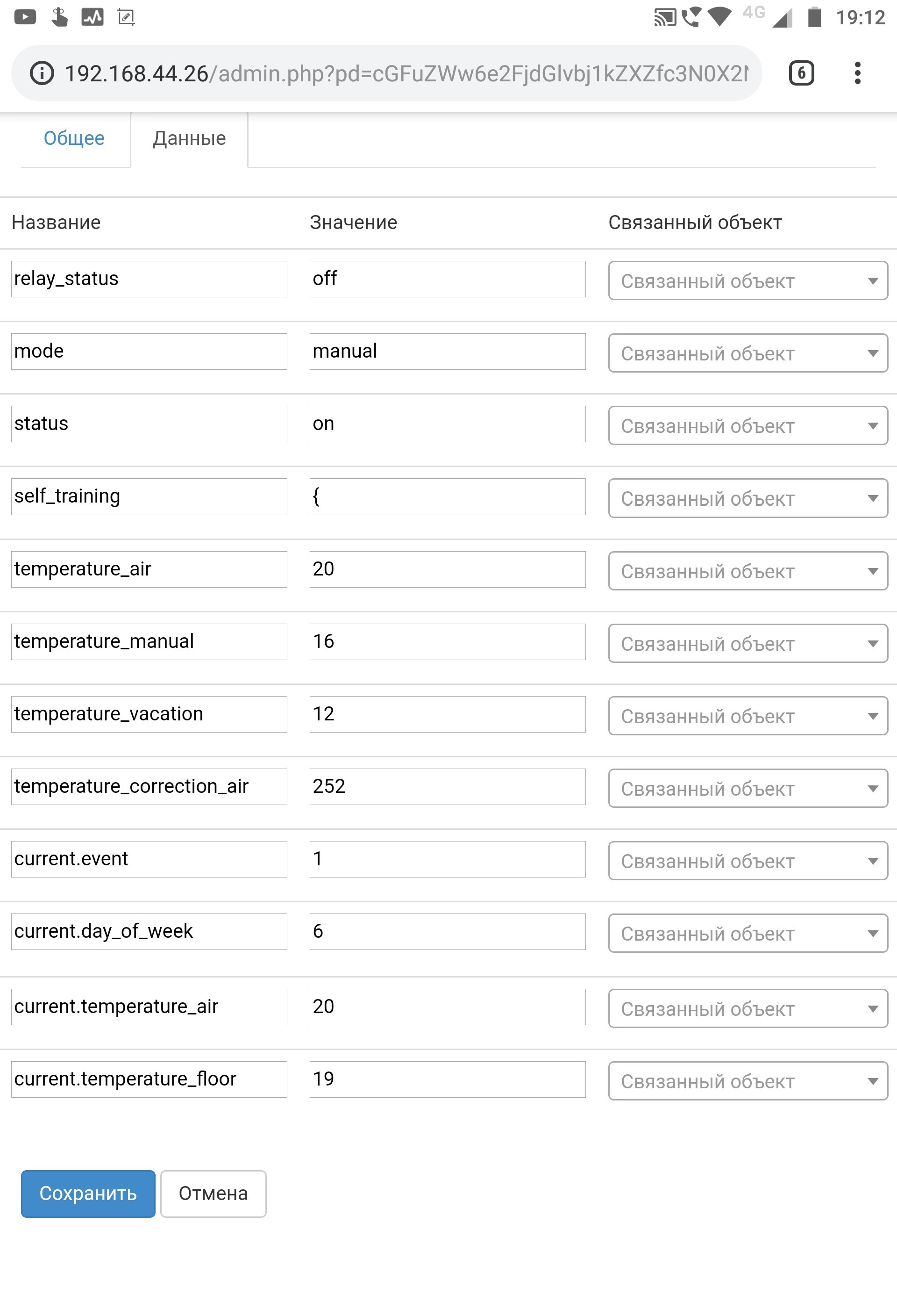

Над relay status попробовать привязать к свойству и позаписывать туда on/off чтобы проверить управление.

Работает. Привязала уже имеющийся объект. Температура выставляется, сам термостат включается выключается. Релюху в термостате пока щёлкать не удобно т.к. привязан к методам, попозже попробую.
relay status не управляется, только показывает в каком состоянии находится on/off. Управляется только температурой.
Re: [Модуль] SST Cloud (dev_sst_cloud)
А, ну да...про термостат - эт логично)) Хотя возможно в ручном режиме будет управляться...я хз как оно там устроено =D. Ну главное что работает. Это радует.
