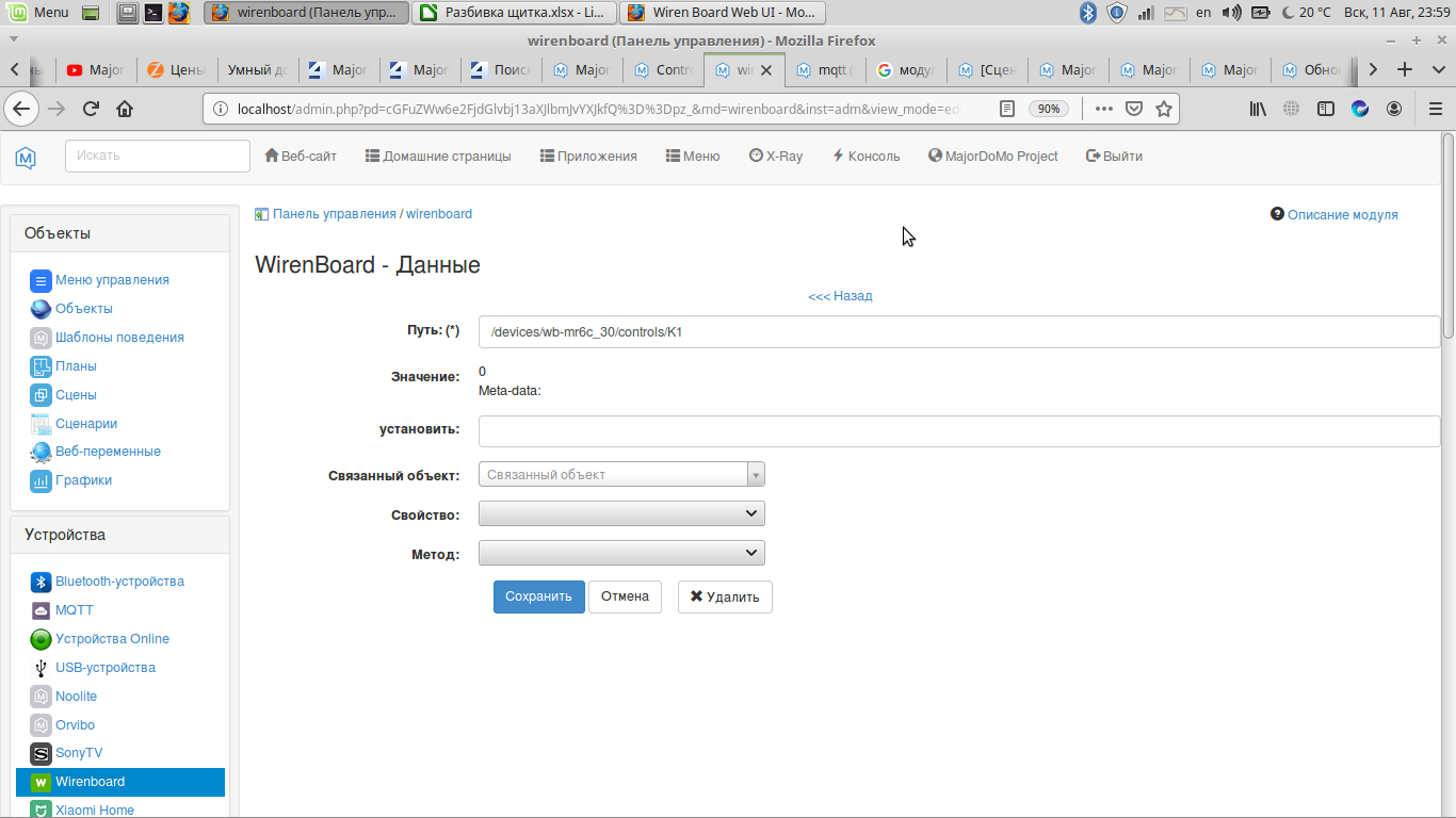

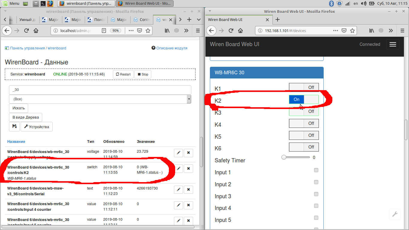

Значится так. Имеется Wirenboard 6, модули реле WB-MR6C, модуль управления RGB, комбинированный датчик WB-MSW v.3 98 (СО2, VOC, движения, температуры, влажности, освещенности, уровня звука, ИК передатчик). Поставил модуль Wirenboard. Данные принимает, но....на странице модуля данные обновляются с задержкой где-то в 1,5-2 минуты. Сначала заметил по индикации движения, а потом, через ВЕБ-интерфейс Wirenboard включил реле, а на странице оно показало состояние ВКЛ только через минуты 1,5.(скрин пилагаю) Изображение Что скажите, куда посмотреть и что подкоректировать? Заранее спасибо!
Дополнение!
Вчера стояло два модуля и MQTT и Wirenboard. И там и там отображались данные. Подумал, что чем-то друг другу мешают. Снес MQTT, оставил Wirenboard. Ничего не поменялось. Тогда снес Wirenboard потавил MQTT, а он теперь данные вообще не подтягивает :cry: В X-Ray Services цикл MQTT не запущен и не запускается принудительно :(
Уточнение. Модуль MQTT запустил, данные прилетают и обновляются быстро, без задержек. Следовательно, проблема с модулем Wirenboard. Тогда вопрос к Сергею - sergejey ( создателю модуля), можете что-то посоветовать?, так как никакой информации не нашел..

.И еще одно дополнение. Если в свойстве топика модуля Wirenboard указать (связанный объект, свойство, метод), Изображение ,то, через некоторое время релейный модуль WB-MR6C начинает жить своей жизнью :D :o . Включается и выключается самопроизвольно, через неопределенные и не постоянные отрезки времени( 5-30с). С модулем MQTT такого не происходит!
