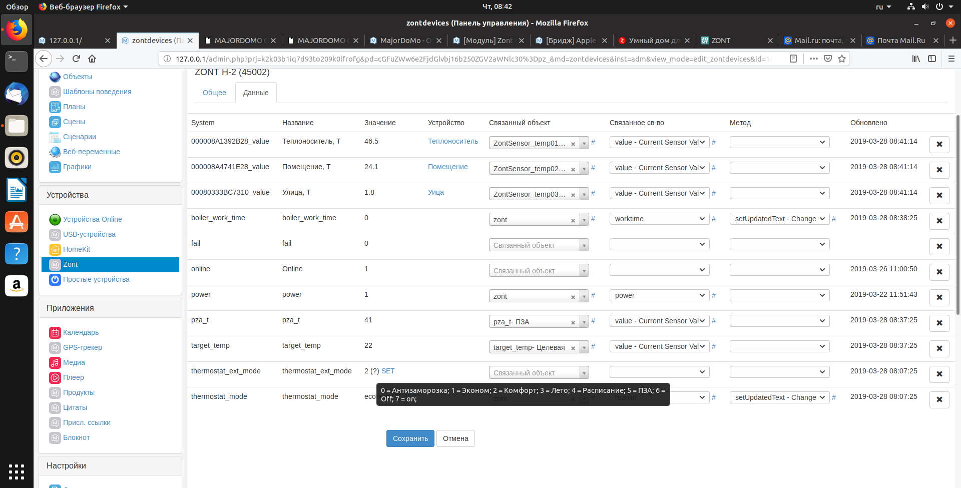

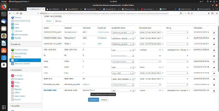

Добрый день!
ZONT H-2 работает не корректно, у меня в нём 6 режимов, а модуль видит только 4. Управление через hermostat_ext_mode не работает, но оно видит все режимы, а вот через thermostat_mode управление работает, но видит только 4 режима. Режимы boiler_work_time и target_temp обновляют данные через 40 минут, у меня режим boiler_work_time настроен на изменение картинки обозначающей on-off, отображение через час не очень удобно.

Сообщение Александр282 »
Да , boiler_work_time обновляет не адекватно. Проще по старинке датчик на подачу и при увеличении температуры On при уменьшении Off . Так гораздо адекватнее отображается.
