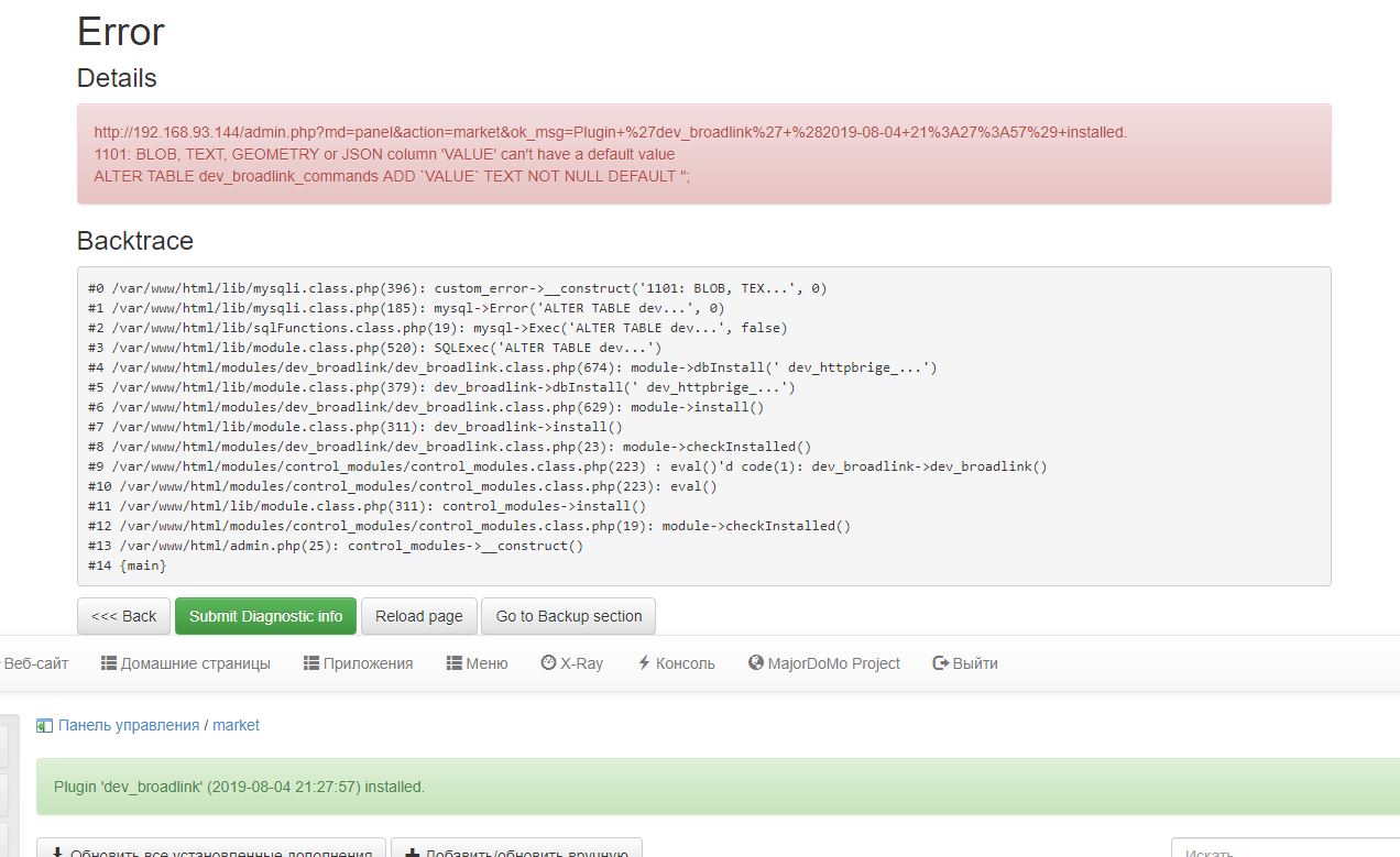

Привет всем! Кто сталкивался, при загрузке любого дополнения - получаю примерно такую ошибку:
http://home.local/admin.php?md=panel&action=market&ok_msg=Plugin+%27dev_broadlink%27+%282019-07-14+22%3A04%3A30%29+installed.
1101: BLOB, TEXT, GEOMETRY or JSON column 'VALUE' can't have a default value
ALTER TABLE dev_broadlink_commands ADD `VALUE` TEXT NOT NULL DEFAULT '';
#0 /var/www/html/lib/mysqli.class.php(396): custom_error->__construct('1101: BLOB, TEX...', 0)
#1 /var/www/html/lib/mysqli.class.php(185): mysql->Error('ALTER TABLE dev...', 0)
#2 /var/www/html/lib/sqlFunctions.class.php(19): mysql->Exec('ALTER TABLE dev...', false)
#3 /var/www/html/lib/module.class.php(520): SQLExec('ALTER TABLE dev...')
#4 /var/www/html/modules/dev_broadlink/dev_broadlink.class.php(674): module->dbInstall(' dev_httpbrige_...')
#5 /var/www/html/lib/module.class.php(379): dev_broadlink->dbInstall(' dev_httpbrige_...')
#6 /var/www/html/modules/dev_broadlink/dev_broadlink.class.php(629): module->install()
#7 /var/www/html/lib/module.class.php(311): dev_broadlink->install()
#8 /var/www/html/modules/dev_broadlink/dev_broadlink.class.php(23): module->checkInstalled()
#9 /var/www/html/modules/control_modules/control_modules.class.php(223) : eval()'d code(1): dev_broadlink->dev_broadlink()
#10 /var/www/html/modules/control_modules/control_modules.class.php(223): eval()
#11 /var/www/html/lib/module.class.php(311): control_modules->install()
#12 /var/www/html/modules/control_modules/control_modules.class.php(19): module->checkInstalled()
#13 /var/www/html/admin.php(25): control_modules->__construct()
#14 {main}
От дополнения не зависит, ошибка одна и та же...

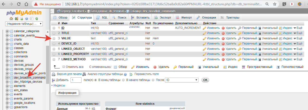

Кстати да, у самого была такая проблема, когда стоял mysql, поставил mariadb, теперь с этим проблем нет. Хотел бы понять, вот написали "разберитесь с таблицей dev_broadlink_commands в ней нехватает поля VALUE или не правильные у нее параметры - должно быть так TEXT NOT NULL DEFAULT". Скажите, куда это поле прописать? Покажите это на скриншоте, куда нужно вписать, чтобы все заработало должным образом.
Сообщения: 2044
Re: Ошибки при установке дополнений
Сообщение xor »
Divan писал(а): Пн авг 05, 2019 11:16 pm Кстати да, у самого была такая проблема, когда стоял mysql, поставил mariadb, теперь с этим проблем нет. Хотел бы понять, вот написали "разберитесь с таблицей dev_broadlink_commands в ней нехватает поля VALUE или не правильные у нее параметры - должно быть так TEXT NOT NULL DEFAULT". Скажите, куда это поле прописать? Покажите это на скриншоте, куда нужно вписать, чтобы все заработало должным образом.
Divan

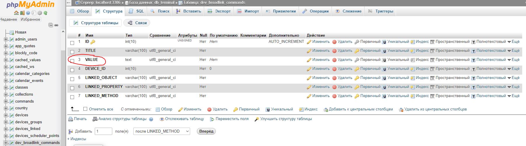

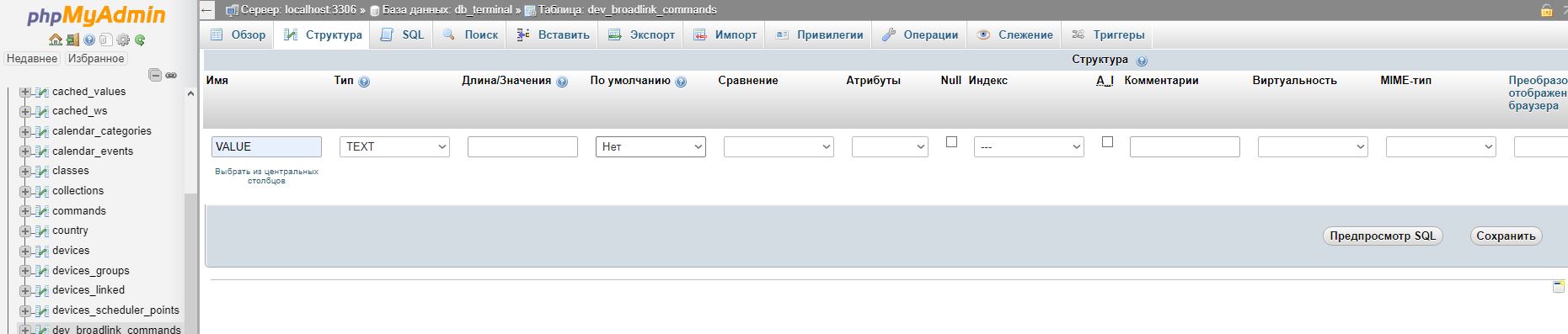

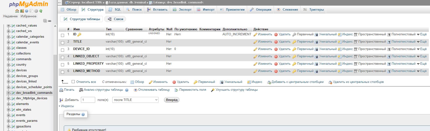

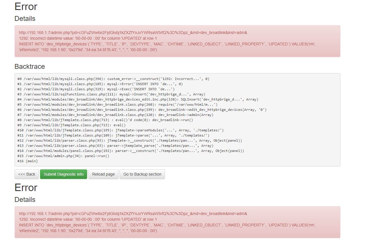

Попробовал. Приложил скриншот до добавления строки VALUE, после того как добавил строку VALUE, модуль добавился без проблем. Теперь другая проблема, когда добавляю само устройство RM2 PRO, то возникает другая ошибка, как это исправить?
До добавления строки VALUE
Отсутствует строка VALUE
Добавление строки VALUE
Добавил строку VALUE
Не удается добавить устройство
