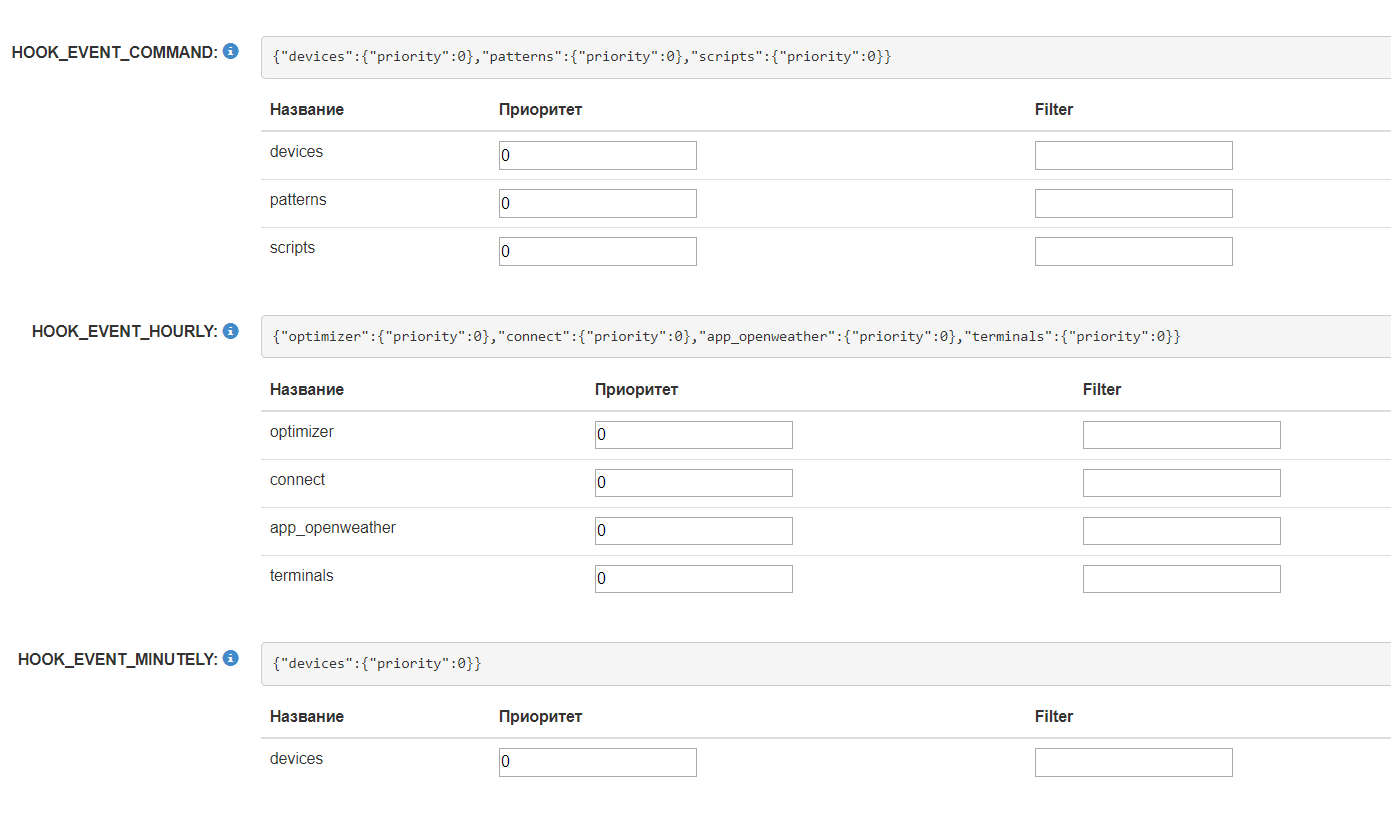

у меня есть.
ну и собственно подписка скриптов на это в обработчиках, админка - настройки - общие настройки - обработчики - HOOK_EVENT_MINUTELY
если нет подписки - откройте баг в коннекте
у меня тут вот так, не знаю что конкретно тут должно быть:
нет подписки на скрипты, багу про это откройте, плз (и версию мдм укажите)
https://connect.smartliving.ru/ideas/653.html
ну или можете палец вверх поднять ...
