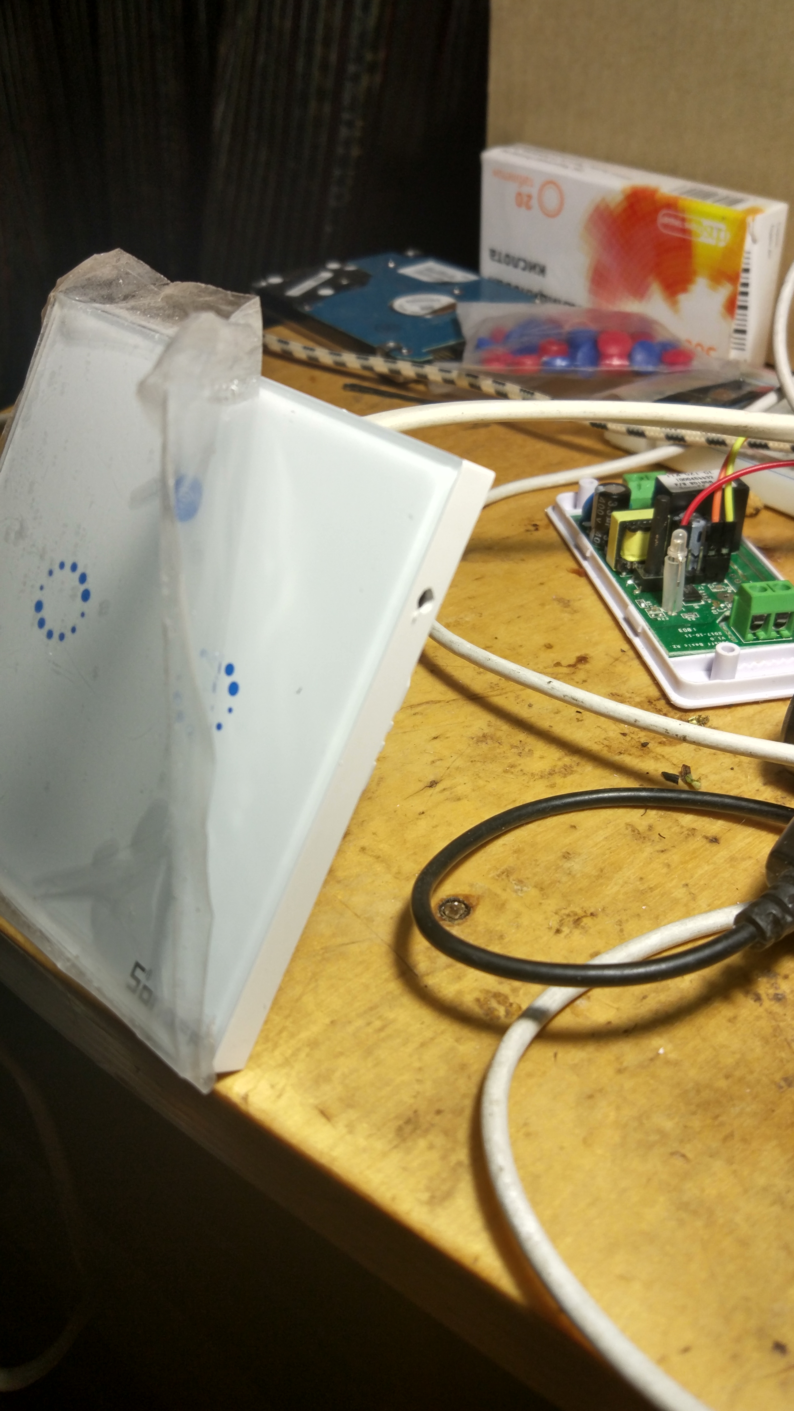

Jilber писал(а): Вт мар 19, 2019 3:16 pm А прошивка-то какая ?
Самопальная.
День с ней промучился - забросил. Проблемы с железом

Я поставил в Sonoff t1, прошивка тасмота, проблем при прошивке и запуске не было, подклюxен GPIO2, а насколько правильно будет показывать вопрос

eeciv писал(а): Вт мар 19, 2019 8:57 pm Я поставил в Sonoff t1, прошивка тасмота, проблем при прошивке и запуске не было, подклюxен GPIO2, а насколько правильно будет показывать вопрос
А можно у вас попросить эту прошивку с реализаций датчиком температуры? хочу попробовать так же сделать.

Я перепрошил на WiFi-IoT, мне так удобнее, работает отлично.
Другие варианты не пробовал.

Выводы совпадают с sonoff? Что с чувствительностью сенсора?

workpage писал(а): Вт июл 23, 2019 6:51 am Выводы совпадают с sonoff? Что с чувствительностью сенсора?
Совпадают:
GPIO12 - реле и подсветка touch панели
GPIO13 - светодиод WiFi
GPIO0 - Touch панель.
Чувствительность хорошая, если всей лодошкой.
