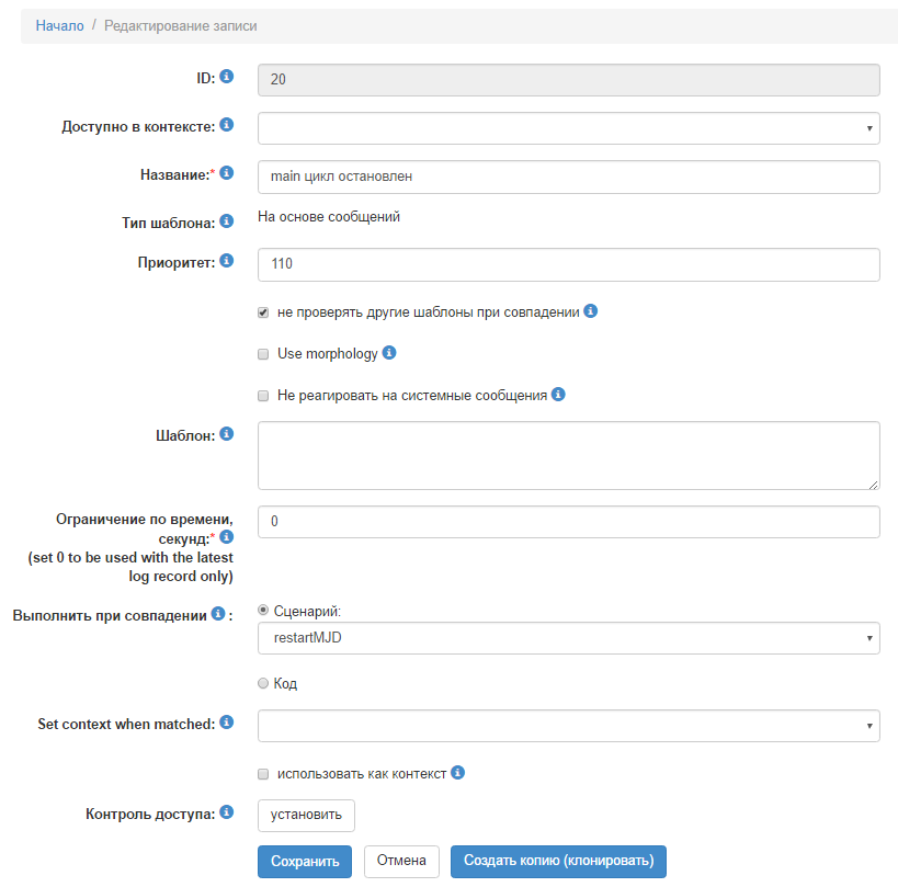

Можно попробовать так:
Screenshot (1).png (64.19 КБ) 9628 просмотров
А в сценарии restartMJD через exec выполнить нужный .bat

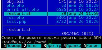

Тоже заморочился. Мдм на ubuntu server 16.04. Сделал так же как в первых постах темы.
Автоматом скрипт через Шаблоны поведения запускается. Запуск скрипта с мдм вручную не дает результата.
Через консоль ubuntu:
sudo: /var/www/restart.sh: команда не найдена
Сам файл есть.
Но если вручную в консоле ubuntu ввести: service majordomo restart, то потребует авторизацию и после ввода пароля циклы рестартнули.
Как сделать автостарт циклов?
благодарю
Сам отвечу. Решил проблему. Скрипт мдм перезапускает свой сервис.
//перезагрузка циклов
safe_exec ('sudo service majordomo restart');
say ("Произошло падение системы, произвожу рестарт циклов!", 200);
