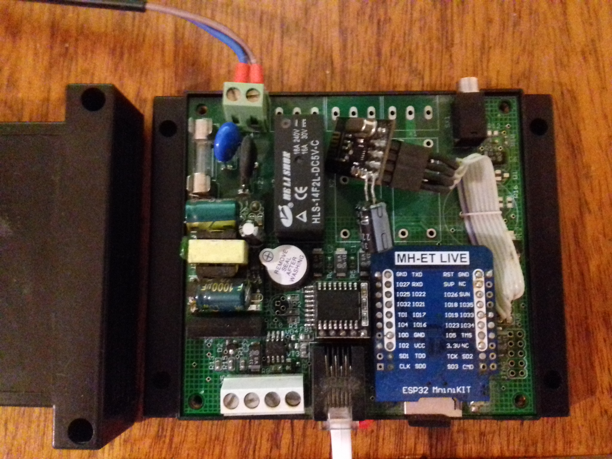

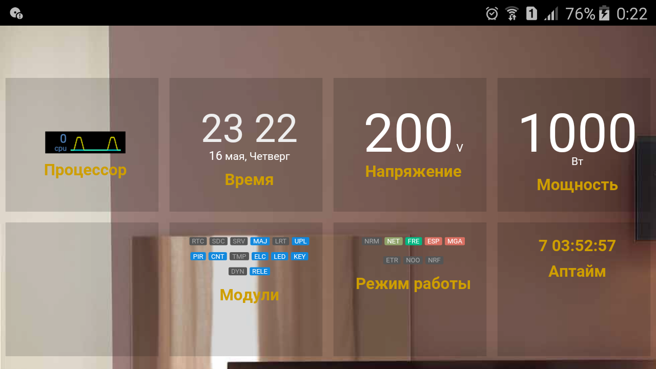

Вряд ли ктото выложил своё хозяйство в интернете. У меня это пока набор плат с работающим софтом. Единственная версия в корпусе - это ESP32 как в подписи. Фото с телефона не знаю как вставить . Днём с компа.
Работает больше года. Аптайм больше месяца. Постоянно обновляю прошивку и файлы. В день пишется по 2 файла истории событий и логировагия данных.
