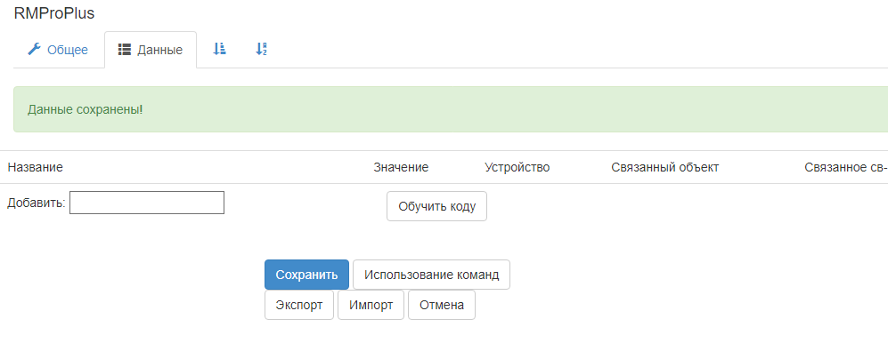

Не хочет модуль обучаться командам, хотя красный индикатор на RM Pro+ при нажатии кнопки "Обучить коду" загорается. Ладно, бывает.
Не импортируются команды из облака, поскольку, видимо, туда не сохраняются, даже если прописать их в E-control в сценарий. Ладно, это не проблема модуля.
Остался у меня последний вариант, прописать команду вручную, благо код одной команды я знаю. Так ведь и добавить вручную нельзя. После ввода имени команды в поле "Добавить" и нажатия кнопки "Сохранить" никакой строчки для вставки кода команды вручную не появляется...
Не появляется строчка по кнопке &quot;Добавить&quot;
Не появляется строчка по кнопке "Добавить"
Opera Снимок_2019-06-15_010316_127.0.0.1.png (16.56 КБ) 4459 просмотров
Т.е. "Появится новая строка с пустым полем "Значение" и именем, внесенным в п. 2, туда можно занести любой код." не выполняется.
Windows10, ветка мастер. Система обновлена, модуль Broadlink обновлен.
Что можно попробовать предпринять?

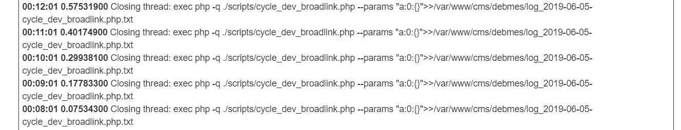

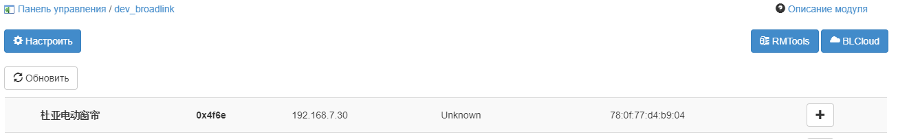

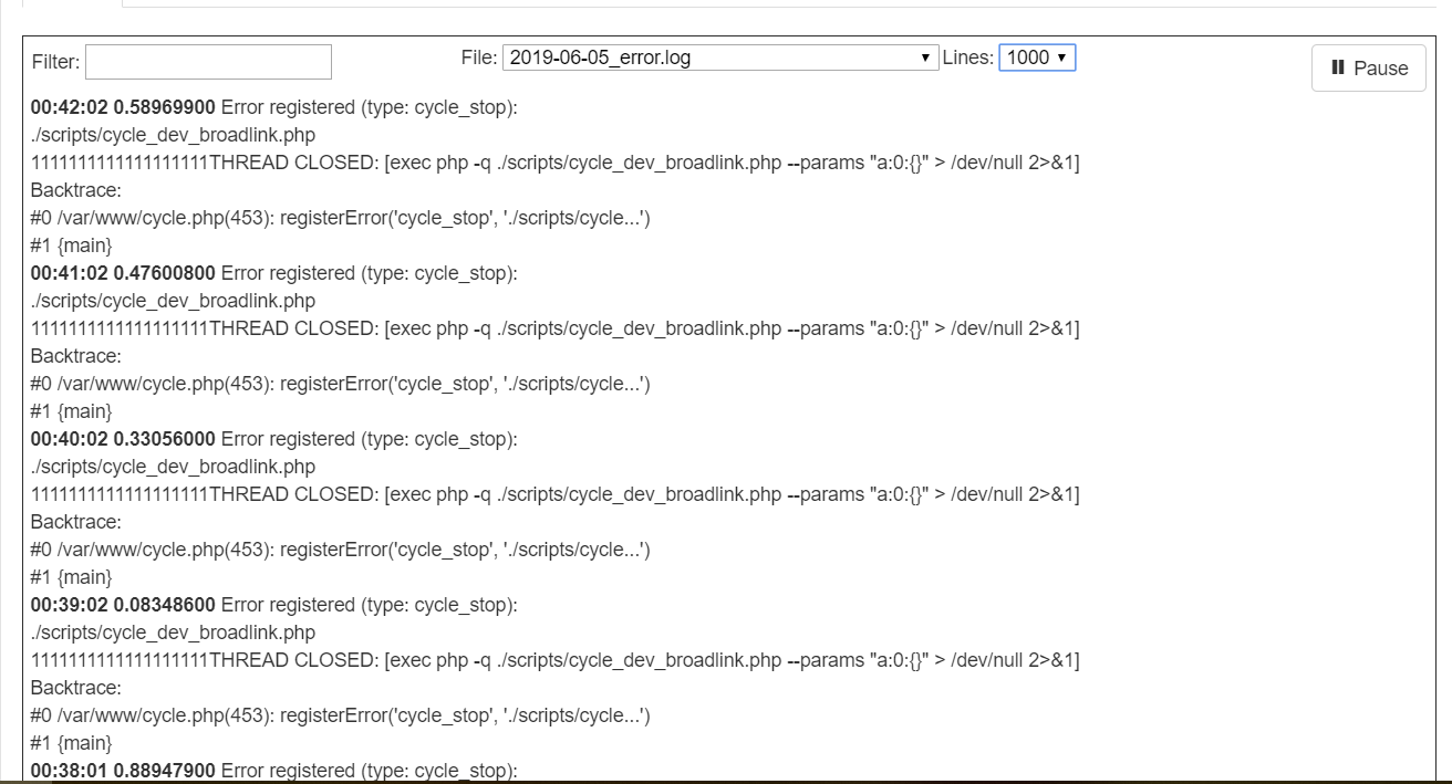

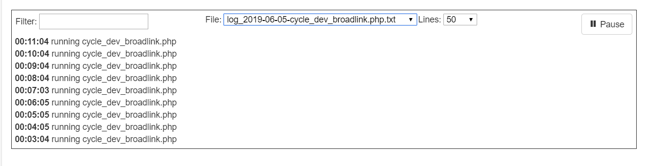

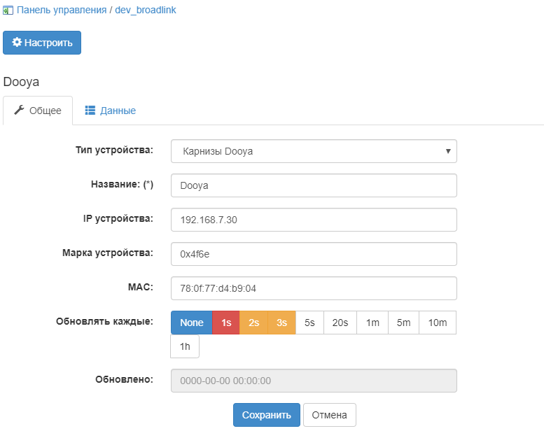

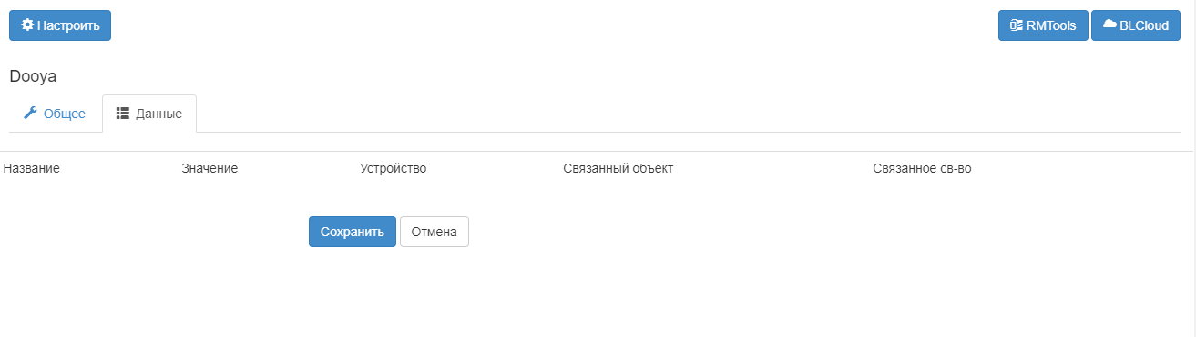

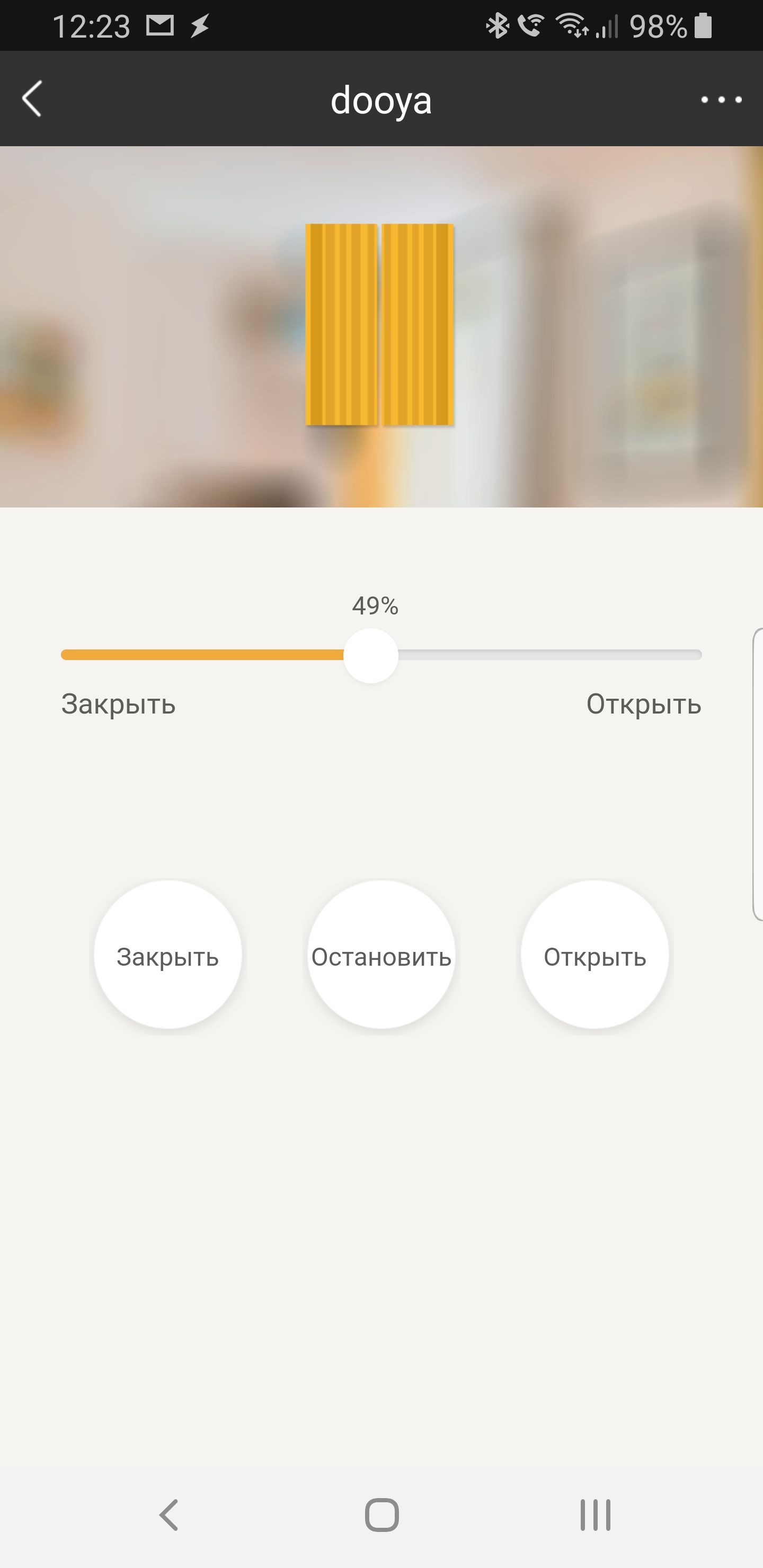

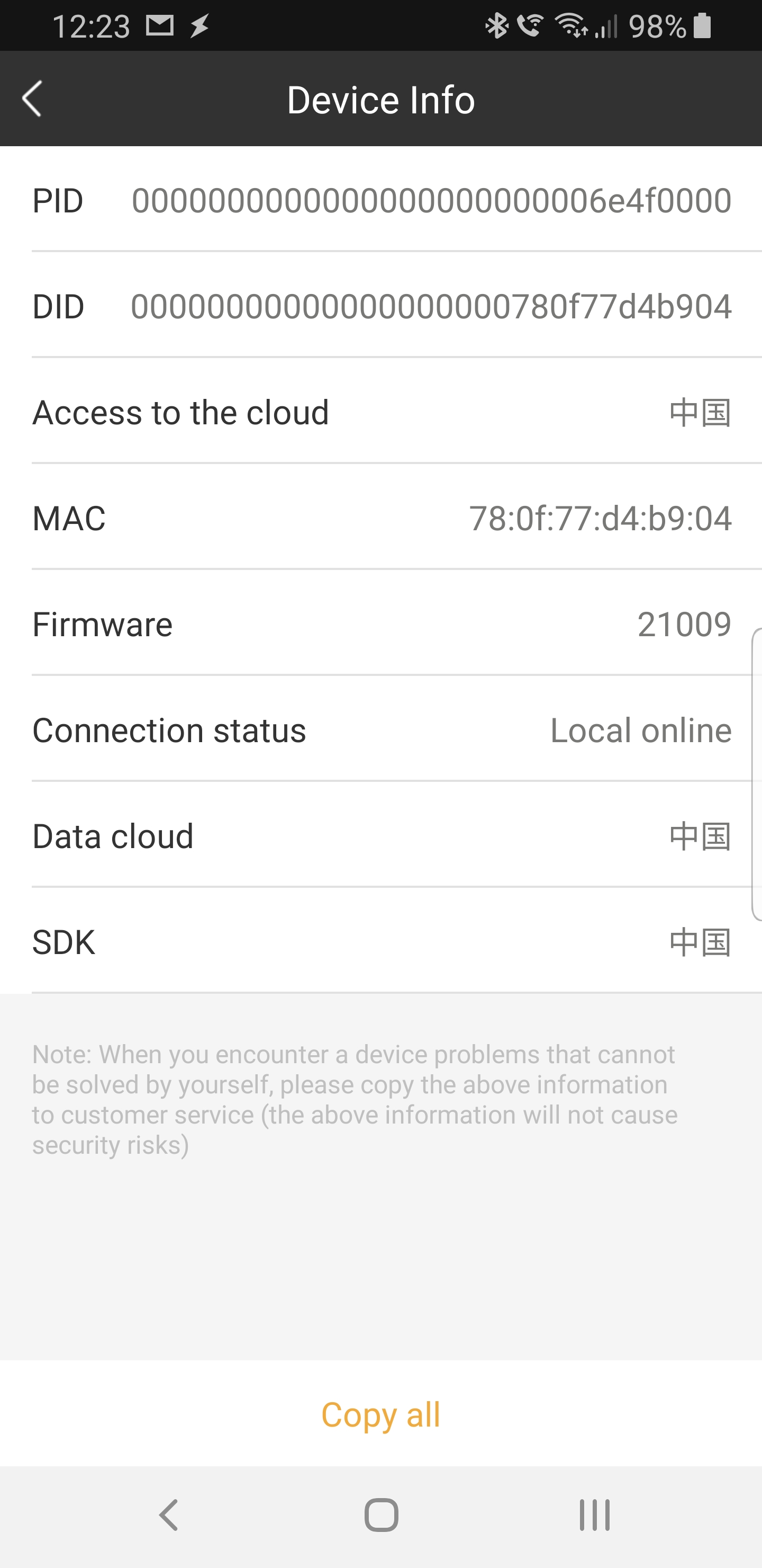

Всем привет,подскажите по поводу карниза.
Не смог его добавить в e-control (об этом в магазине написано https://broadlink.ru/index.php?route=pr ... duct_id=83)
В приложении IHC. Есть возможность задать процент открытия.
В модуле находится вот так
Но никаких данных от устройства нет.
Если поставить время обновления, то падает цикл при каждом обновлении.
С треугольника конечно управляется, но нужно процент открытия задавать и знать текущее положение.
Нет поддержки девайса да? :(
Марку устройства попробуйте указать
0x4f42
или
0x4e4d
