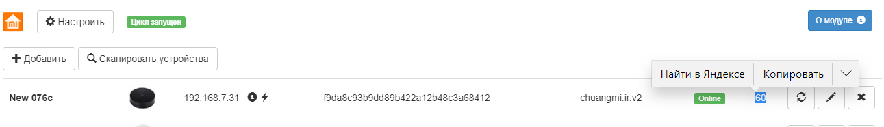

Подскажите плиз куда копать с MI IR Remote 360 --> Устройство корректно подхватилось модулем (прочитало токен и прочие данные), статус online, порт udp 54321 открыт на сервере, но при попытке считать ir код с кнопки пульта (Кнопка "Обучить") - высвечивает следующее сообщение: "17:52:02 Проблема с получением данных от устройства." При этом сама шайба IR 360 моргает синим светодиом (якобы считывает нажатие кнопки на пульте) Прочесал тему и в Базе знаний не нашел из-за чего может возникать данная ошибка считывания кнопок пульта.
Такая же ситуация шайба с логотипом mijia.
Прочитал всю ветку. Пробовал удалять из mihome, из модуля.
Токен успешно получен через Mihome от vevs. Версия модуля 2.0.
miIO Info
Connection to device by IP 192.168.7.31 Debug status [1] Socked created Command to send - {"id":1561536777,"method":"miIO.info","params":[]} Checking device status by 192.168.7.31 Timeout SO_RCVTIMEO successfully set >>>>> Sending hello-packet to 192.168.7.31 with timeout 2 >>>>> Sent 32 bytes to socket <<<<< Reply received from IP 192.168.7.31 , port 54321 32 bytes received magic: 2131 length: 0020 --> 32 bytes unknown1: 00000000 devicetype: 076c serial: 1c9e ts: 000007e4 --> 2020 seconds --> 1970-01-01 03:33:40 timediff: -1561534757 checksum: 00000000000000000000000000000000 ts_server: 5d132909 --> 1561536777 seconds --> 2019-06-26 11:12:57 Device 192.168.7.31 available Timeout SO_RCVTIMEO successfully set Using manually set token - 47de41aa0b581352959280bf565a9554 >>>>> Sending packet to 192.168.7.31 with timeout 2 magic: 2131 length: 0060 --> 96 bytes unknown1: 00000000 devicetype: 076c serial: 1c9e ts: 000007e4 --> 2020 seconds --> 1970-01-01 03:33:40 timediff: -1561534757 checksum: f1ecce782e1b8ceac15353b2aaa52ab8 ts_server: 5d132909 --> 1561536777 seconds --> 2019-06-26 11:12:57 data: e067e39e9a5b0f3b3553b06220b3a9d248dd1f2344d2d63a208eb8df06fab9284c99d419fed06974c9d8480a4506522bf3a31fdea1759e5ca93c70d96166cfb1 >>>>> Sent 96 bytes to socket <<<<< Reply from IP 192.168.7.31 , port 54321 Read 432 bytes from socket magic: 2131 length: 01b0 --> 432 bytes unknown1: 00000000 devicetype: 076c serial: 1c9e ts: 000007e4 --> 2020 seconds --> 1970-01-01 03:33:40 timediff: -1561534757 checksum: 91d4f93381cac2f713dcfce69585d3ac data: e40d3ecb56c8c1dda452068325253bf8f4f86857a37dc4b0f0370272111a903a716af14cb56afc67751a39ee6b0c18352f385ac2a7947112a1c915bdb0df3232b874885b9cddb002379fe36410d1fed243a3b63f59a739eaef555d4fdeca4738b15ba2c969740bae48f5420270bbfaa50dbeb0229a1a8c6c66850951dc427abe5d46ce3e174f262189b21ee736b1dc68dffb9c78c97e5fb324c700658d40d9fe1249de535b0c16d824a5c39aeff8541c55b501e2aaaa20553560ed74f63b86e5140839224f1febd36ed864aa36ace180fde8c9b8969f1979acec808fbf274fd79b2e0869bf559f7e4d094756f57c9d3dd7eceaa1c57cb0ffa1a7650c54e141048a36294a112cfed3ee6c5c8e1ad574959a93f5b7d7f295f61cb38a6932e031df10331b0e676d7f5b7b86c44cc2d7334c9e0b7271c3e1731ce9aa0103331bba0b5b8736a18457a42f9e71013afb4596aaac41efafd11430159a0b94fda790f2e8e748d6edea94b6d835e7f01b5c25d9dd0ee31aba7cee0ddbe87cfc0abd86e15f995ae5e569e29e0022f4cb699ff0ae22 Data decrypted: {"result":{"life":2020,"token":"47de41aa0b581352959280bf565a9554","mac":"04:CF:8C:2E:D1:F5","fw_ver":"1.3.1_0014","hw_ver":"ESP32","uid":4158138509,"model":"chuangmi.remote.v2","wifi_fw_ver":"v1.0-3169-g79af9a5-dirty","ap":{"rssi":-57,"ssid":"pirat","primary": 3,"bssid":"60:31:97:3D:DB:C4"},"netif":{"localIp":"192.168.7.31","mask":"255.255.0.0","gw":"192.168.6.1"},"mmfree":40500},"id":1561536777} JSON data is vaild. {"result":{"life":2020,"token":"47de41aa0b581352959280bf565a9554","mac":"04:CF:8C:2E:D1:F5","fw_ver":"1.3.1_0014","hw_ver":"ESP32","uid":4158138509,"model":"chuangmi.remote.v2","wifi_fw_ver":"v1.0-3169-g79af9a5-dirty","ap":{"rssi":-57,"ssid":"pirat","primary": 3,"bssid":"60:31:97:3D:DB:C4"},"netif":{"localIp":"192.168.7.31","mask":"255.255.0.0","gw":"192.168.6.1"},"mmfree":40500},"id":1561536777}

Интересно еще что за цифра 60 напротив устройства.
