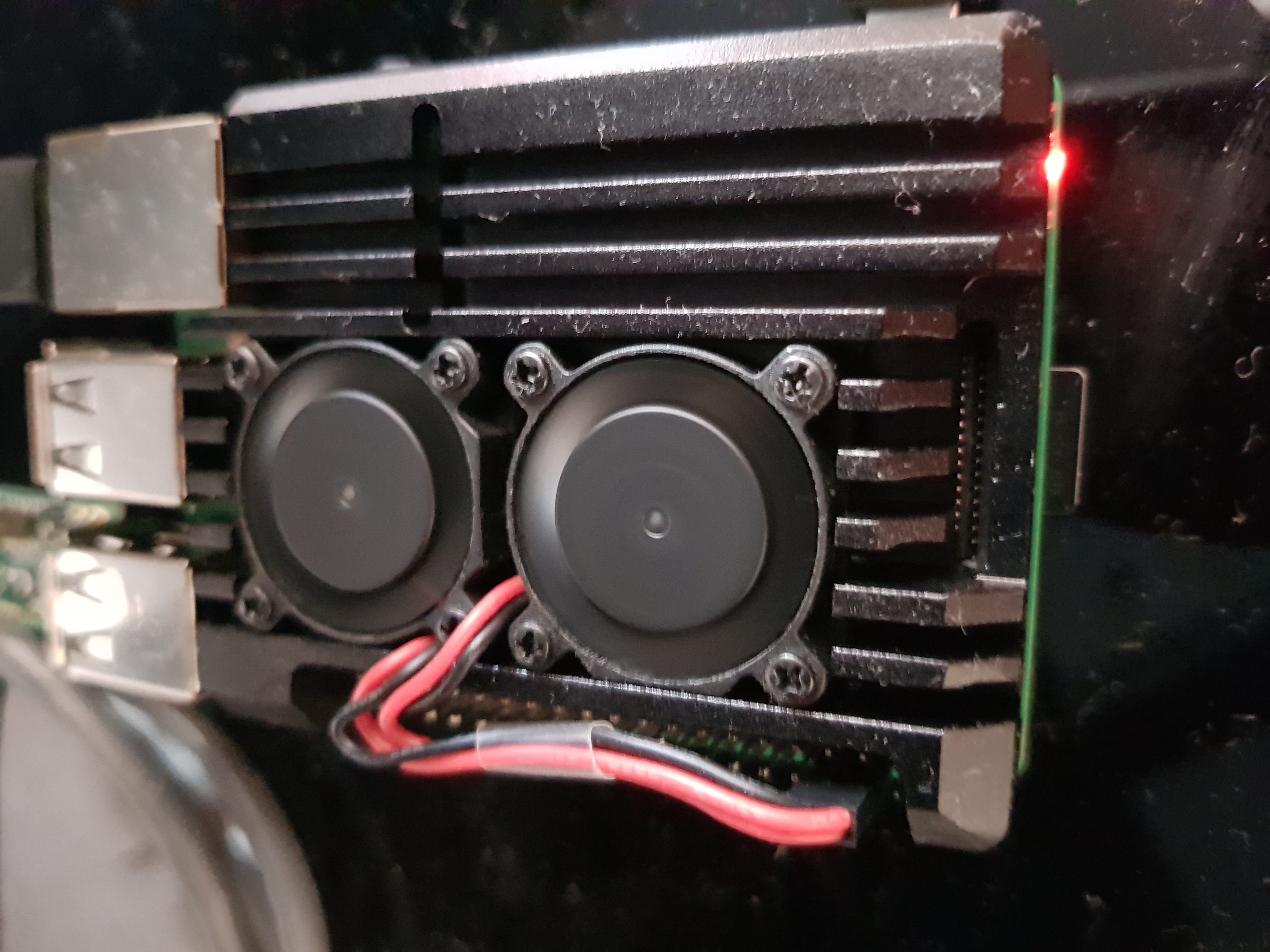

Кулер подключен на 4 и 6 пин. А 4 пин (5v) управляемый или нужно развязку делать через транзистор?
viktor6
Сообщения: 273
Re: Управление вентилятор на Raspberry
Сообщение viktor6 »
Почему вы решили что 4 пин управляемый?
Для управления кулером нужна развязка.

SerJay писал(а): Пт мар 01, 2019 5:19 am
viktor6 писал(а): Пт янв 11, 2019 3:59 pm у меня такой скрипт работает
Подскажите новичку, куда данный скрипт положить и как запускать? Спасибо
Создаешь файл с расширением *.py, копируешь туда скрипт, меняшь температуру включения вентилятора, управляющий pin и сохраняешь. Делаешь файл исполняемым. Запускаешь либо вручную,либо добавляешь в автозапуск:
sudo chmod +x /путь/имя_скрипта.py
sudo python /путь/имя_скрипта.py
Добавляем автозапуск с системой:
sudo nano /etc/rc.local
Перед строчкой exit 0: (в конце файла) вставляем и сохраняем:
sudo python /путь/имя_скрипта.py &
