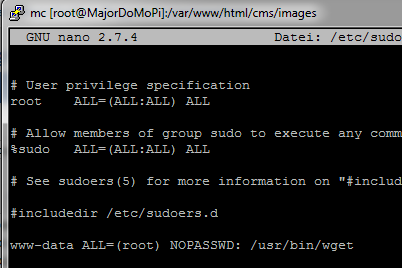

sudo visudo
Откроется файл, туда дописываем www-data ALL=(root) NOPASSWD: /usr/bin/wget
Сохраняем ctl+o и закрываем ctl+x.

dioxin Спасибо тебе добрый человек .
Но где-то что-то у меня всё равно не так. visudo прописал, перепроверил, всё сохранилось.

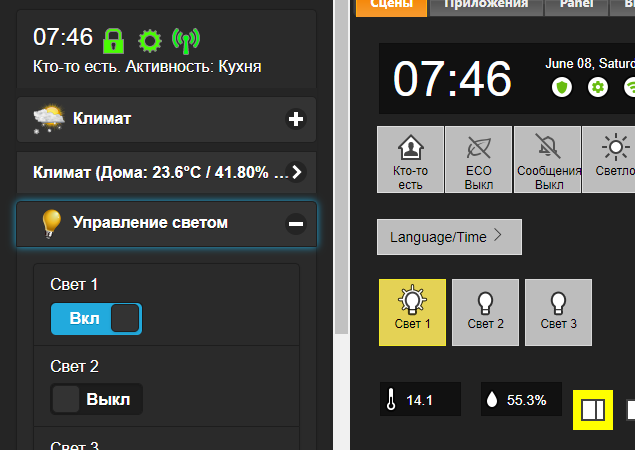

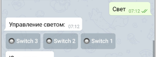

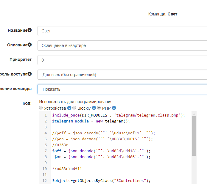

Уважаемый direktman, взял ваш код Управление светом через телеграмм.
В Телеграм кнопки появились, свет включается, но Callback не работает.
Не подскажете, что нетак?
Raspberry Pi3B+ v4.44

buba911 писал(а): Сб июн 08, 2019 9:06 am Уважаемый direktman, взял ваш код Управление светом через телеграмм.
Свет включает как раз таки callback.

directman66 писал(а): Сб июн 08, 2019 9:08 am
Спасибо за ответ
А почему в телеграмм на кнопке не изменяется статус?
Остается серая точка.
Спасибо за ответ
В телеграмм информация не обновляется. Если нажмёшь ещё раз на свет, то увидишь обновленную информацию.
