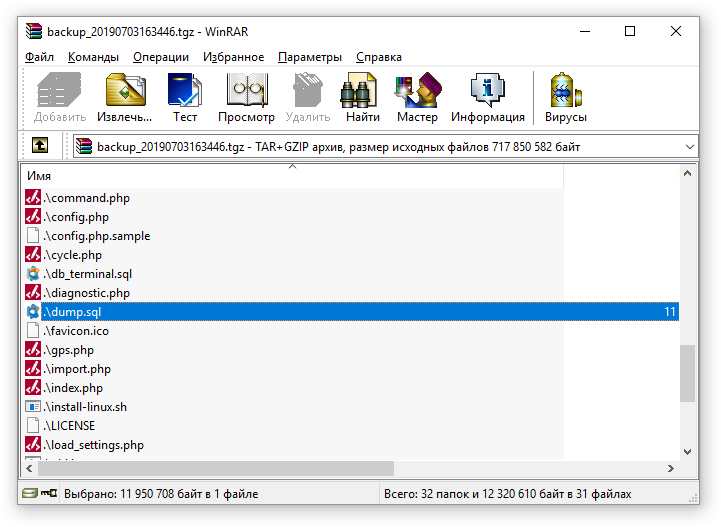

harrysmith
Сообщения: 87
Re: [Модуль] Backup (backup)
Сообщение harrysmith »
Добрый день
а подскажите что это может быть такое пишется при создании Backup
Backup db_terminal.sql ... OK
Backup diagnostic.php ... OK
Backup dump.sql ...
Warning: copy(/var/www/html/dump.sql): failed to open stream: No such file or directory in /var/www/html/modules/backup/backup.class.php on line 631
OK
Backup favicon.ico ... OK
Backup gps.php ... OK
Backup highcharts ... OK
интересует что за стока с предупреждением. Причем при проверке созданного Backupa мы видим что есть дамп Sql
Harry Smith
