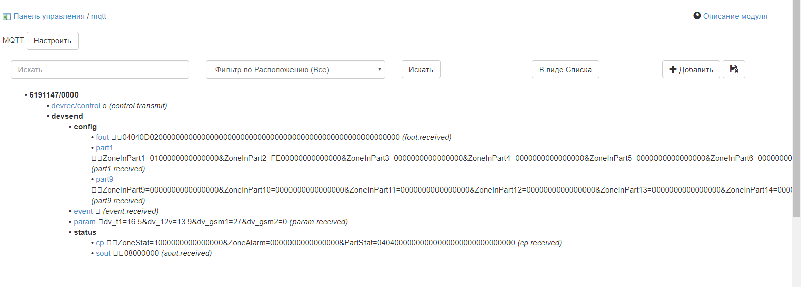

Добрый день всем. Модуль MQTT принимает и передает данные в топиках с каким то мусором в начале строки. Проверял на других клиентах (mqttbox, mqttexplorer и.т.д) работают отлично, мусора нет. Кто то может помочь решить данную проблему?
Из-за мусора отправляемого в командах девайсу он их не выполняет. МД на Windows 10 установлен.

ничего не правили в моските мдм? кодировку пхп файлов проверьте, чтобы была утф-8 БЕЗ БОМnoname_npc писал(а): Сб май 18, 2019 9:26 am Добрый день всем. Модуль MQTT принимает и передает данные в топиках с каким то мусором в начале строки. Проверял на других клиентах (mqttbox, mqttexplorer и.т.д) работают отлично, мусора нет. Кто то может помочь решить данную проблему?
[/quote]
Ничего не правил в МДМ. Брокер на сервере производителя данного девайса ( http://www.navigard.ru/hardware/799/1380/) Даже проверял на другом компе, ставил чистую МДМ сразу подключался и все равно мусор. Со сторонних клиентов мусора нет.
Как проверить кодировку php файлов не подскажите?
