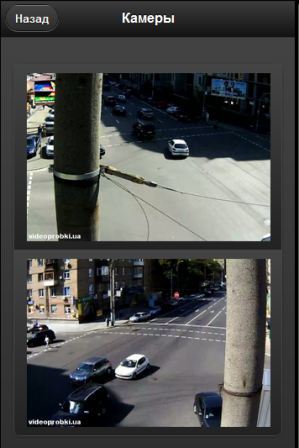

Хочу показать как у меня получилось интегрировать изображение загруженности дорог в Киеве.
Во вложении есть экспортированный объект с нужными свойствами, для примера.
Update:Так как не смог приатачить тхт файл привожу его содержимое ниже
a:1:{i:0;a:4:{s:5:"TITLE";s:15:"VideoProbkiCams";s:5:"NOLOG";s:1:"1";s:10:"PROPERTIES";a:1:{i:0;a:3:{s:5:"TITLE";s:7:"GifLink";s:11:"DESCRIPTION";s:10:"Ccылка";s:12:"KEEP_HISTORY";s:1:"0";}}s:7:"OBJECTS";a:2:{i:0;a:4:{s:5:"TITLE";s:6:"Cam143";s:11:"DESCRIPTION";s:46:"Камера Горького-Немецкая";s:7:"METHODS";a:0:{}s:10:"PROPERTIES";a:2:{i:0;a:3:{s:5:"TITLE";s:9:"CamNumber";s:11:"DESCRIPTION";N;s:12:"KEEP_HISTORY";s:1:"0";}i:1;a:3:{s:5:"TITLE";s:9:"TimeStamp";s:11:"DESCRIPTION";N;s:12:"KEEP_HISTORY";s:1:"0";}}}i:1;a:4:{s:5:"TITLE";s:6:"Cam144";s:11:"DESCRIPTION";s:46:"камера Горького-Фёдорова";s:7:"METHODS";a:0:{}s:10:"PROPERTIES";a:1:{i:0;a:3:{s:5:"TITLE";s:9:"TimeStamp";s:11:"DESCRIPTION";N;s:12:"KEEP_HISTORY";s:1:"0";}}}}}}
После этого можно использовать следующий код для отображения камеры на улице:

Опишу схему генерации и источника изображения:
Во первых всё берётся с версии сайта для мобильников:
jpg изображения обновляются раз в 60 секунд и имеют лучшее качество.
gif изображения обновляются раз в 60 и имеют худшее качество но режим слайдшоу (~5-6 кадров)
Это конечно не полноценное видео, зато актуальная информация о дороге за последнюю минуту имеем сразу в MajorDoMo.
Клик по изображению переключает jpg/gif вариант отображения камеры.
P.S. Если нужны будут другие камеры просто узнайте номер необходимой вам камеры на видеопробки.уа(что б не сочли рекламой перепишите в транслит) и подставте в код вместо № 144
