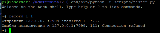

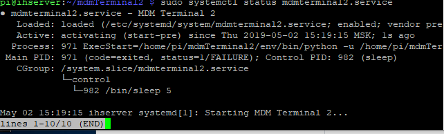

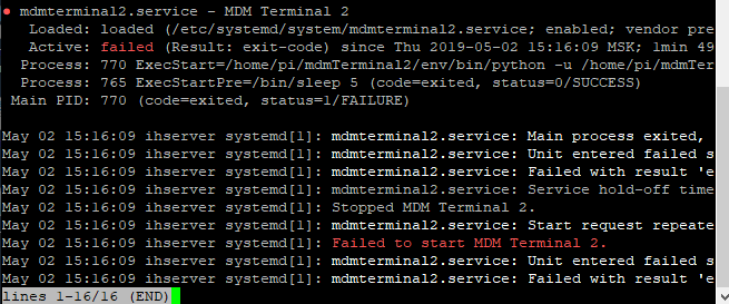

Добрый день. Пытаюсь собрать образ на Малинке с такой платой расширения https://www.chipdip.ru/product/respeake ... on_visited. Плата работает изумительно! Звук отчетливо слышен даже из соседней комнаты, команда arecord -d 5 __.wav && aplay __.wav && rm __.wav выполняется четко. Установил терминал по шагам, описанных в форуме. После команды env/bin/python -u src/main.py терминал проговорил текущие установки. На команду env/bin/python -u scripts/tester.py record 1 1 выдает
Команду ./scripts/systemd_install.sh вводил
После перезагрузки получается
Подскажите пожалуйста что я делаю не так? :cry:
