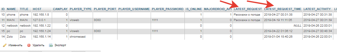

вот что ещё нашёл)
таблица терминалов содержит не только их имена и настройки, но и последнюю фразу и время ввода.
в своем шаблоне вполне можно поискать последний запрос с именем шаблона
из строки найдешь терминал, а если он не переносной как у меня, то и комнату можно определить
ps/ но, кмк, это работает не со всеми типами терминалов(( если я с писишки пишу команду, в таблице пусто

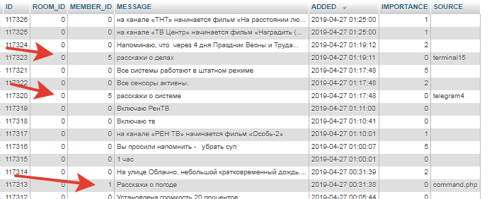

вот ещё - таблица shouts - с сообщениями, там есть поле источник, там наоборот, сообщения, прилетевшие в command.php, обезличены, а через телегу и писишный терминал -- определены. терминал terminal15 -- id=15 в таблице terminals. тоже можно использовать
