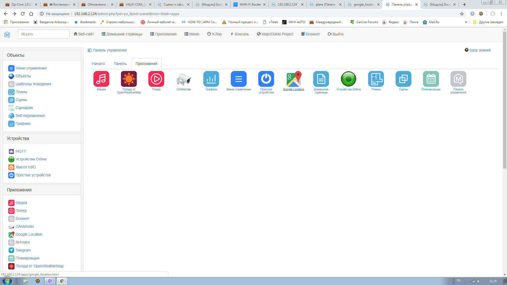

Кстати, не знаю, баг это или нет, но факт. Если попытаться запустить приложение Google Location из списка на скриншоте - пишет "404 not found"

Re: [Модуль] Google Location
Сообщение Eraser »
Patriarch писал(а): Вт апр 16, 2019 9:33 pm дико извиняюсь, опять же) Перерыл весь majordomo, каждую вкладочку, ссылочку)) Нигде не нашел упоминаний о GPS модуле...
вот модуль GPS
https://connect.smartliving.ru/addons/category3/46.html
проблемы описанной выше, у себя не наблюдаю
Connect ---- Telegram
Patriarch писал(а): Вт апр 16, 2019 9:37 pm Кстати, не знаю, баг это или нет, но факт. Если попытаться запустить приложение Google Location из списка на скриншоте - пишет "404 not found"
Это потому что из админки скорее всего. Там пути вроде переписываются. Такой проблемы не будет, если использовать абсолютные пути, начиная с DIR_MODULES или как там, а не относительные для текущего модуля.
