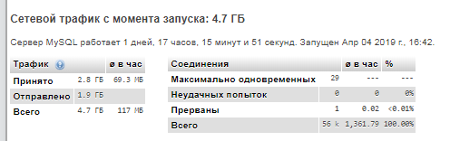

У всех так? Откуда такой огромный трафик по гигабайт в час?
Флешки, а теперь и SSD диски летят раз в два три месяца

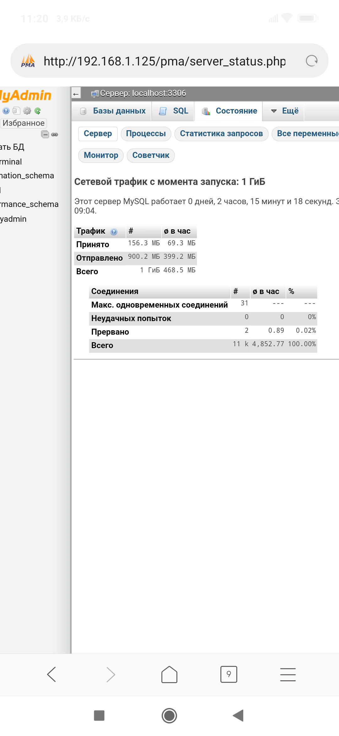

где же у вас гигабайт в час? 468 м, не?
у меня так

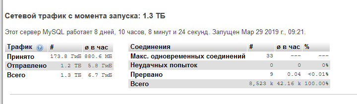

Да у Вас ещё все прекрасно :

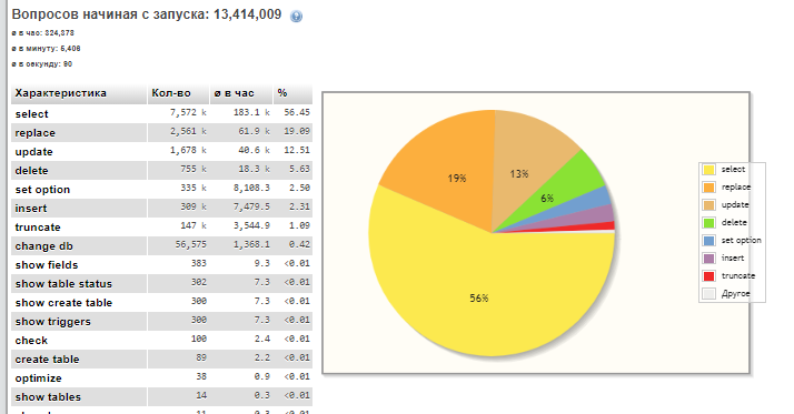

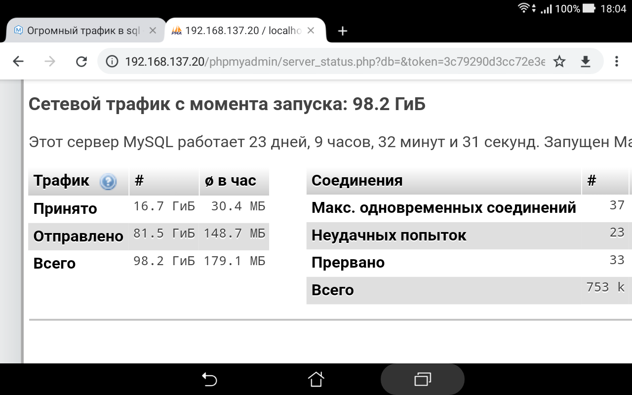

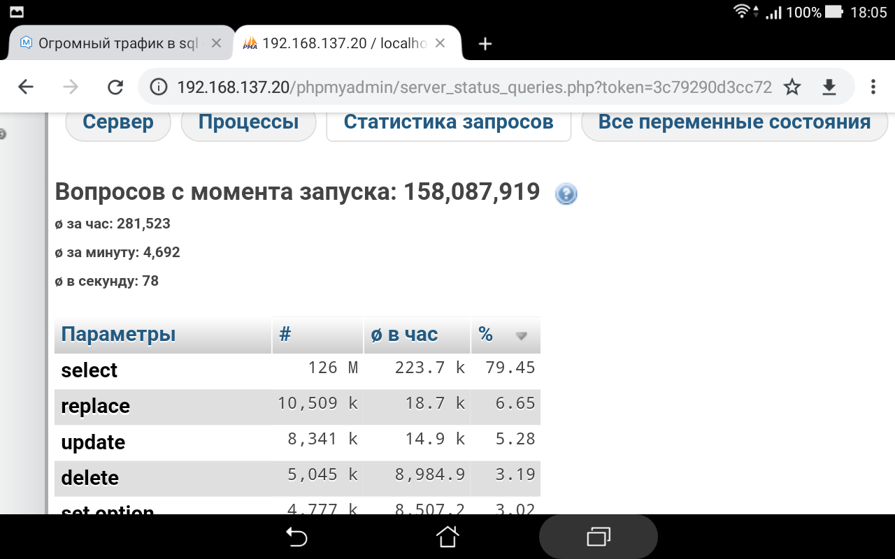

У меня также гененрируется много трафика:
И еще вопрос - как поубивать спящие процессы - жрут ресурсы проца:
