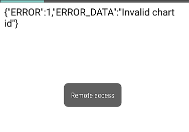

Вопрос не в тему но не знал куда написать. При старте МДМ вижу вот какое, а потом оно прячется под МДМ интерфейсом, где искать ошибку?
Вторая проблема Хром не отрывает панель управления, интернет эксплорер без проблем , а тут где грабли?
