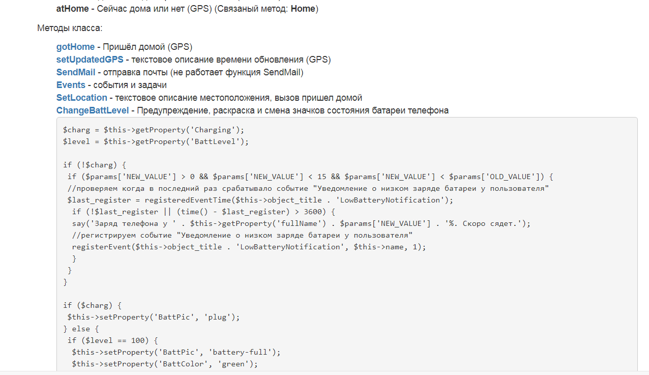

может еще подскажете ))
где-то видел об уведомлениях о низком заряде смарта, превышении заданной скорости и другие нештячки связанные с gps и смартом, но теперь не могу найти...
Re: [Модуль] GPS tracker (app_gpstrack)
в коннекте у пользователей в методах класса юзерс пробегитесь
на скрине увы старье и ошибки были (незначительные)
