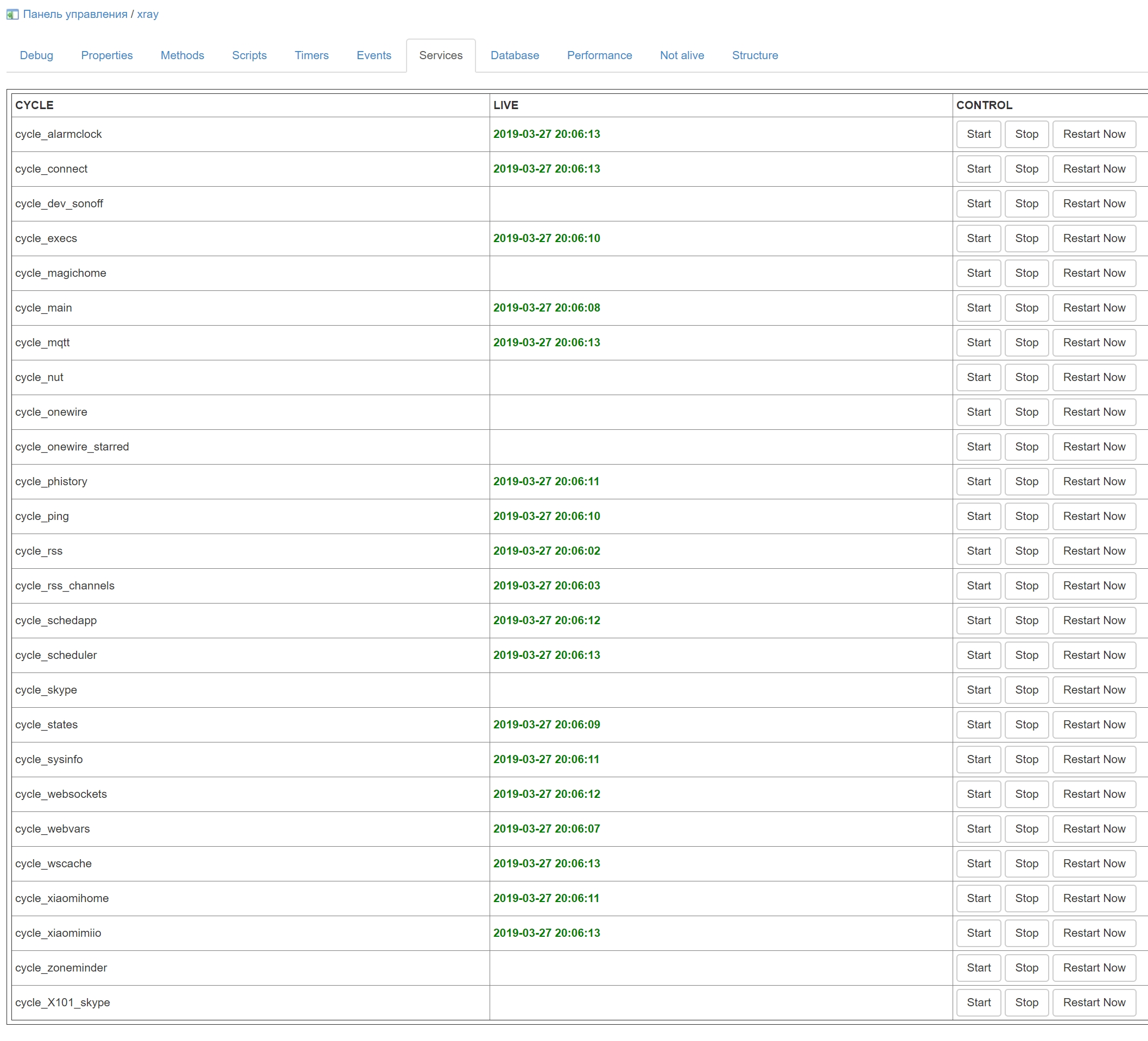

1. Версия и модель шлюза.
2. Версия прошивки шлюза.
3. Версия операционной системы.
4. Способ подключения сервера к локальной сети (ethernet, wifi).
5. IP-адреса сервера и шлюза.
6. Скриншоты главной страницы модуля и его настроек.
7. Скриншот вкладки Services из X-Ray.
8. Лог цикла модуля (log_дата_cycle_xiaomihome.php.txt).
9. Лог самого модуля (дата_xiaomi.log).
10. В момент пропажи связи с МДМ трафик от шлюза есть в приложении Multicast Tester на телефоне?
11. В момент пропажи связи с МДМ трафик от шлюза есть в приложении MiHomeAdmin на компе с виндой?

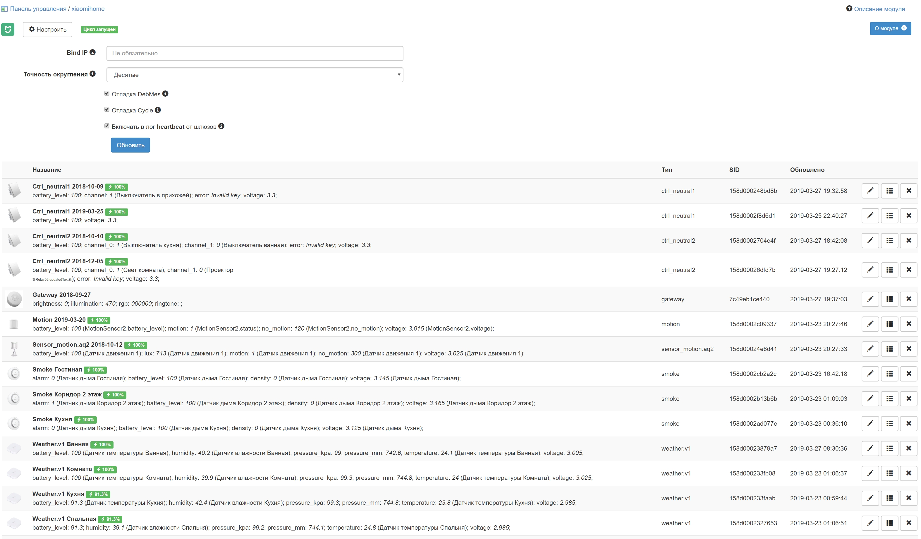

6. Если Bind IP - Пустой то цикл запускается, если 224.0.0.50 или из того же сегмента локальной сети, то не запускается
Image 2.jpg (1.42 МБ) 5725 просмотров
7.
Image 3.jpg (835.01 КБ) 5725 просмотров
7.
