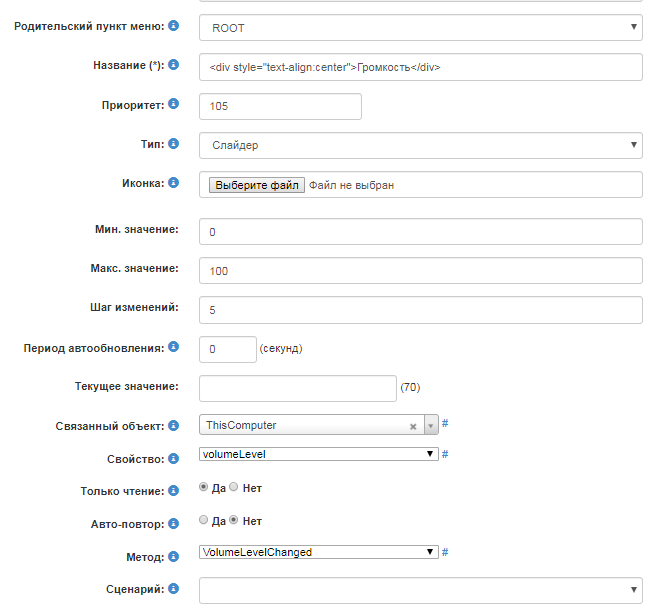

вот мой слайдер управления громкостью, привязано свойство чтение только, при изменении вызывается метод, который и меняет это свойство
Спасибо, я на эту страничку (из вашего PPS) тоже набрёл. Но ответа там увы нет. (вообще, по результатам моих поисков, нет места с примерами. Упоминания о том, что такие места раньше были остались, а ссылки все в пустоту)
У вас ситуация несколько другая. У вас напрямую привязка свойства объекта. Я же хочу получать "чистое значение" слайдера и обрабатывать его кодом PHP для отправки команд.
Хотя, я попробую сейчас привязаться к свойству и уже в методе, читая свойство, рассылать команды. Наверно так изначально и надо было делать.

А что мешает привязать свойство объекта и тут же его читать через гетГлобал в поле Код?
Re: Где брать примеры кода для работы со стандартными элементами интерфейса.
Если принципиально не хочется свойство, то текущее значение можно получать через параметр
$params['VALUE']

Тема закрыта. Спасибо за правильную наводку. Разобрался.
Я не там пытался написать код. Надо было менять свойство и вызывать метод. И уже в методе вести обработку.

вот код моего метода с использованием "чистого" значения слайдера, про что skysilver писал
может, поможет
$vol =(int) $params['VALUE'];
$this->setProperty('volumeLevel',$vol);
$volume = round(65535*$vol/100);
safe_exec('..\\apps\\nircmd\\nircmdc setsysvolume '.$volume);
//$ot = $this->object_title;
setTimeOut( 'tc_volumeLevel', "say('Установлена громкость ' . $vol . ' '.morph($vol, 'процент', 'процента', 'процентов'));", 2); //выводим сообщение в чат через таймер (если регулировали с кнопки, чтоб не спамило)
