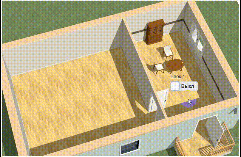

Ув. nick7zmail был прав насчет того, что при желании можно и на обычных сценах делать окна/двери/ворота/шторы и т.д., которые могут открываться/закрываться.
Хватило фотошопа, ну и программки для рисования интерьеров. Картинка открытого окна с тенью накладывается на фоновое изображение. Выключатель "присобачил" исключительно для того, чтобы менять свойство, отвечающее за показ открытого окна.
