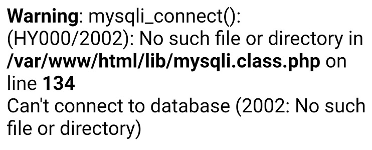

woow
Сообщения: 821
Откуда: Mazeikiai
Сообщение woow »
не успел все свои наработки перенести на новый имидж и вот такое.
Расшифровать это ка-кто можно?
там
/var/www/html/mysqli.class.php
есть такая 134 строка
$this->dbh = mysqli_connect(''.$this->host , $this->user, $this->password);
Raspberry Pi 3B+
dioxin
Сообщения: 175
Откуда: Иваново
Сообщение dioxin »
Мускуль запусти. service mysql start или service mysql restart
woow
Сообщения: 821
Откуда: Mazeikiai
Сообщение woow »
Нет уже не до стучатся ни по http, не по SSH, только рубильник отключить. Но что вызвало это, чтобы предотвратить.
