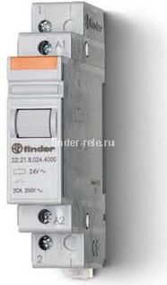

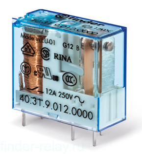

Непонятно какие реле использоватью
Единственный хелп нашёл тут http://www.homechip.ru/specification/co ... _equipment
Finder 40.31/40.51: для освещения
Finder 22.21/22.22: для розеток, пылесосов, кондиционеров и т.п.
Подскажите кто-что ставит?
