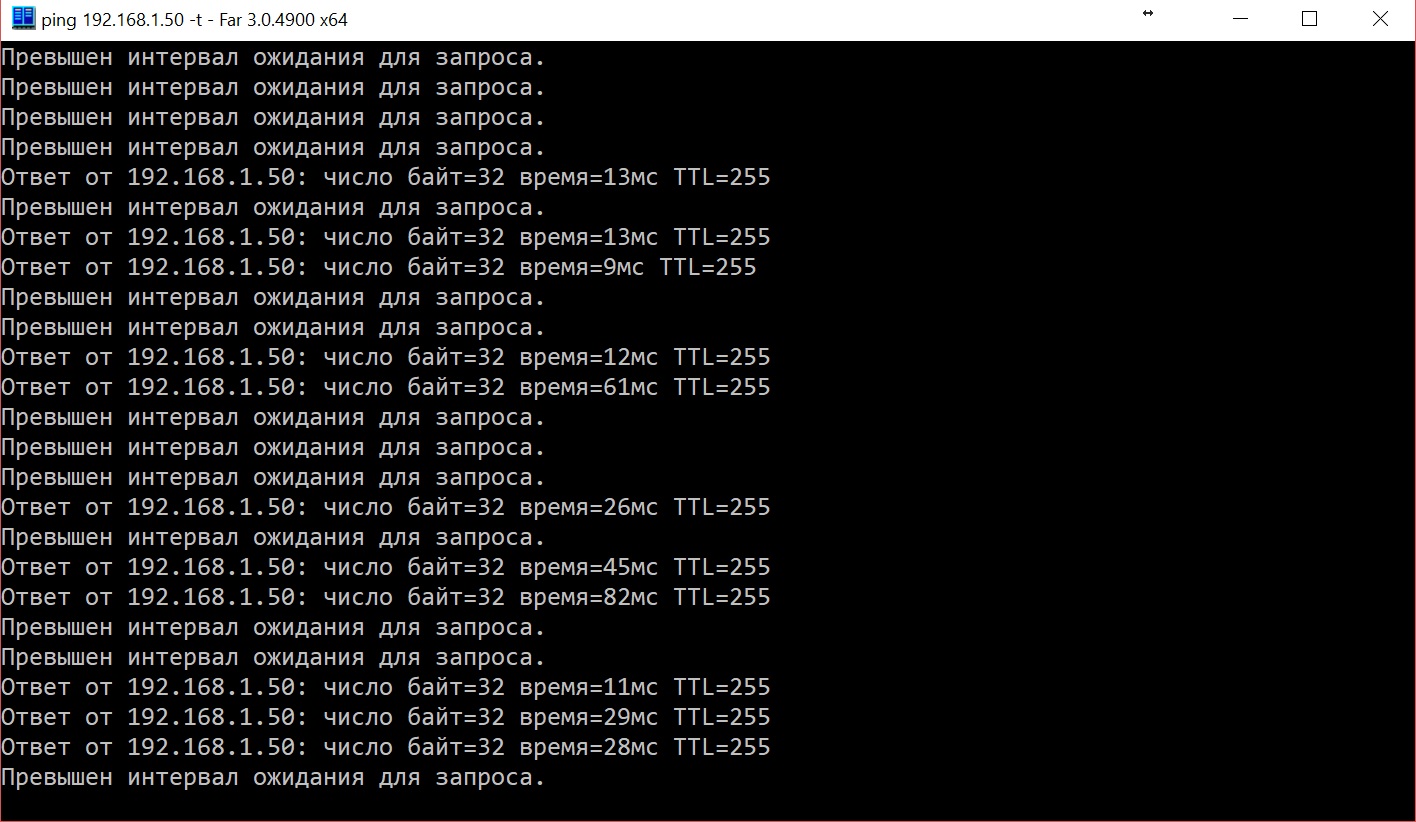

Сейчас все устройства в одной сети, но почему-то пинг периодически пишет превышен интервал. Даже если ноут подключить к iot роутеру, все равно теряются пакеты.

странно... только что пинговал устройства поключенные ко второму с компа подключенного к первому... роутеры общаются по вайфаю... проблем с пингом не обнаружил. у вас судя по картинке тоже нормально все настроилось... попробуйте как вариант отключить IPv6, у меня когда-то что-то не работало из-за него, но уже не помню что именно
