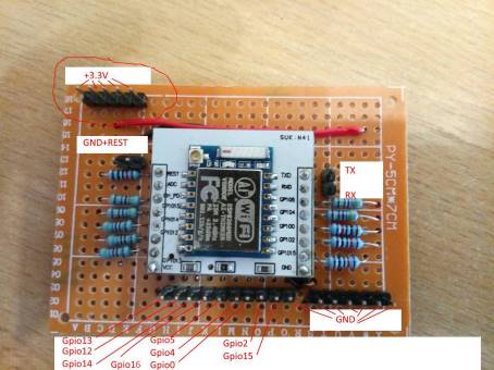

распиновка платы2.jpg (28.66 КБ) 7570 просмотров

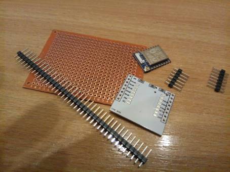

Вот такая поделка с этой задачей справится
Стоимость выходит в районе 8 баксов не считая своей работы (если с китая все заказывать), но надо поработать паяльником пару часиков, потому что изначально это выглядит так
Можно конечно за такие деньги и что-то готовое у китайцев купить, только оно как правило не совсем удобно в эксплуатации

У него разведено всего 2 gpio и те имеют обрезанный функционал (если они будут замкнуты на землю во время загрузки модуля - модуль переходит в режим прошивки) - поверьте, это может стать серьезной проблемой.
Хак который предлагает slgeo - это пайка под микроскопом, не стоит оно того.
Если не хотите паять берите что-то типа https://www.aliexpress.com/item-img/ESP ... 01343.html
В принципе там все ноги разведены, останется подтяжки резисторами поделать для стабильной работы
