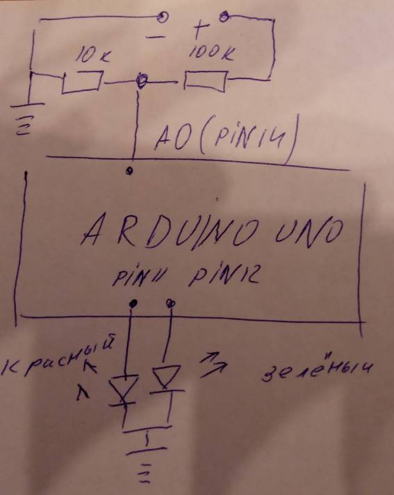

Есть желание подключится к охранной системе дома . Чтобы в majordomo было видно статус стоит на охране или нет (ну и время постановки снятия)
Чтобы не курочить сигналку, иначе охрана от нее открестится есть единственный вариант - наличие отсутствие напряжения на сигнальном светодиоде.

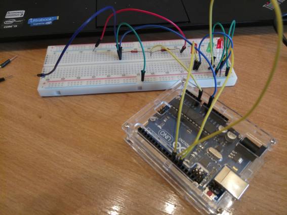

Вспомнил молодость собрал на ардуине вольтметр с делителем
Соорудил скетч
#include <PubSubClient.h>
int analogPin = 14;     // номер пина к которому подключен делитель
int val = 0;           // переменная для хранения считываемого значения
void setup()
   pinMode(12, OUTPUT); //это + зеленого диода
  pinMode(11, OUTPUT); //это + красного диода
  Serial.begin(9600);
void loop()
  digitalWrite(13, HIGH);
  val = analogRead(analogPin);     // считываем значение
  Serial.println(val);  // выводим значение на экран
  if (val < 20 ) // если напряжение меньше 1 вольта то горит зеленый, красный выключен
    digitalWrite(12, HIGH);
    digitalWrite(11, LOW);
  else // если напряжение больше 1 вольта то горит красный, зеленый выключен
    digitalWrite(11, HIGH);
    digitalWrite(12, LOW);
  delay(1000); // время опроса
А вот теперь встал вопрос как эффективно передать статус на сервер majordomo?
Есть пару идей:
1. mqtt (неэффективно - грузит сеть),
2. вывести на вебсервер и опрашивать оттуда, тоже бред.
3. Наверное самое правильное передавать через get, но честно говоря в этом не силен. Подскажите как решить, думаю это решение пригодится не только мне.

Пс: пару вопросов по схеме, если позволите...
1) нафига на входе и на землю и на вход резисторы...тем более такого номинала....с землей то понятно...со входом интересно...
2) если берете с диода сигналки - рекомендую через оптопару это делать
3) последовательно диодам как правило тоже резисторы тоеоограничивающие лепят...если планируете их оставлять - советую тоже это сделать...

1) два резистора это обыкновенный делитель, до 5в вроде и не нужен, но на всякий случай не помешает. Если будет пробой - не сгорит плата.
2) на диоде сигналки есть 1.8В и ограничение по току 15мА. Токоограничивающего резистора нет
Можно взять оптопару, но тогда я не смогу подсоединить диод и не будет видно визуально, включено или нет. Поэтому ардуина самое то, собрал работает, пока правда данные не передает, но это допилю
3) mqtt у меня поднят на raspberry pi3, часть информации беру с него. Но каждое устройство это серьезная доп нагрузка . Хочется обойтись передачей статуса при его смене
Re: Подключение к охранной сигнализации
Сообщение nick7zmail » Пн мар 27, 2017 9:55 am
Оптопара не подразумевает снятие диода)) она параллельно цепляется, как правило. И родная индикация остаётся, в этом то и прелесть...+ как раз та самая защита ардуины.
Я вам и предложил статус отправлять по факту переключения по mqtt...то же самое по getURL можно. Просто дополнителтно можно раз в минуту (или даже раз в час достаточно) слать от ардуины live сигнал, о том что она ещё жива)) эта часть не обязательна. Но осуществима так же как по mqtt так и по getURL. Выбирать вам...но я всегда думал, что mqtt нагружает сеть гораздо меньше чем getURL запрос.
