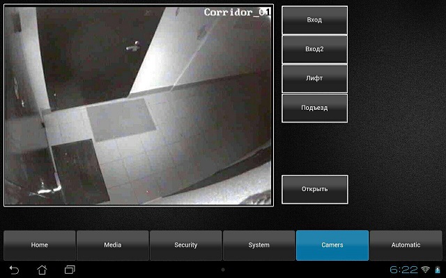

- Со странички vis можно открыть нажав кнопочку "ОТКРЫТЬ"

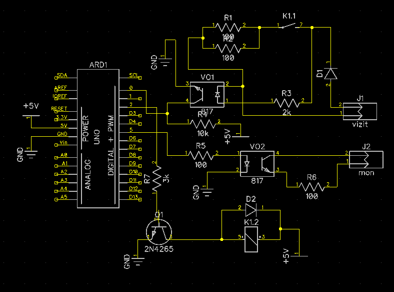

Схема:
Так у меня в интерфейсе vis:
