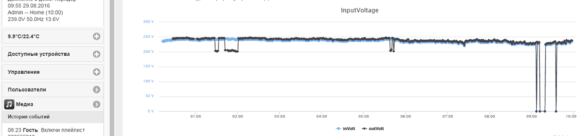

footer: Собственно, дальше можно собирать свои алгоритмы, я пока вписал метод в ежеминутный опрос и вот что получил:
Screenshot (5).png (72.55 КБ) 6658 просмотров

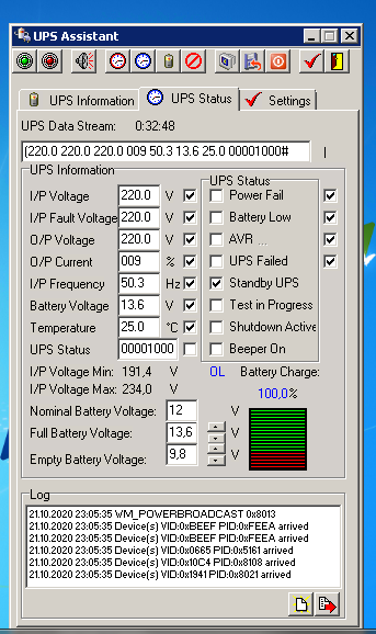

отличная работа! на винде с этим упсом пользуюсь готовой программкой ups assistent, за протокол спасибо
https://www.foxylab.com/UPSAssistant.php?ru
