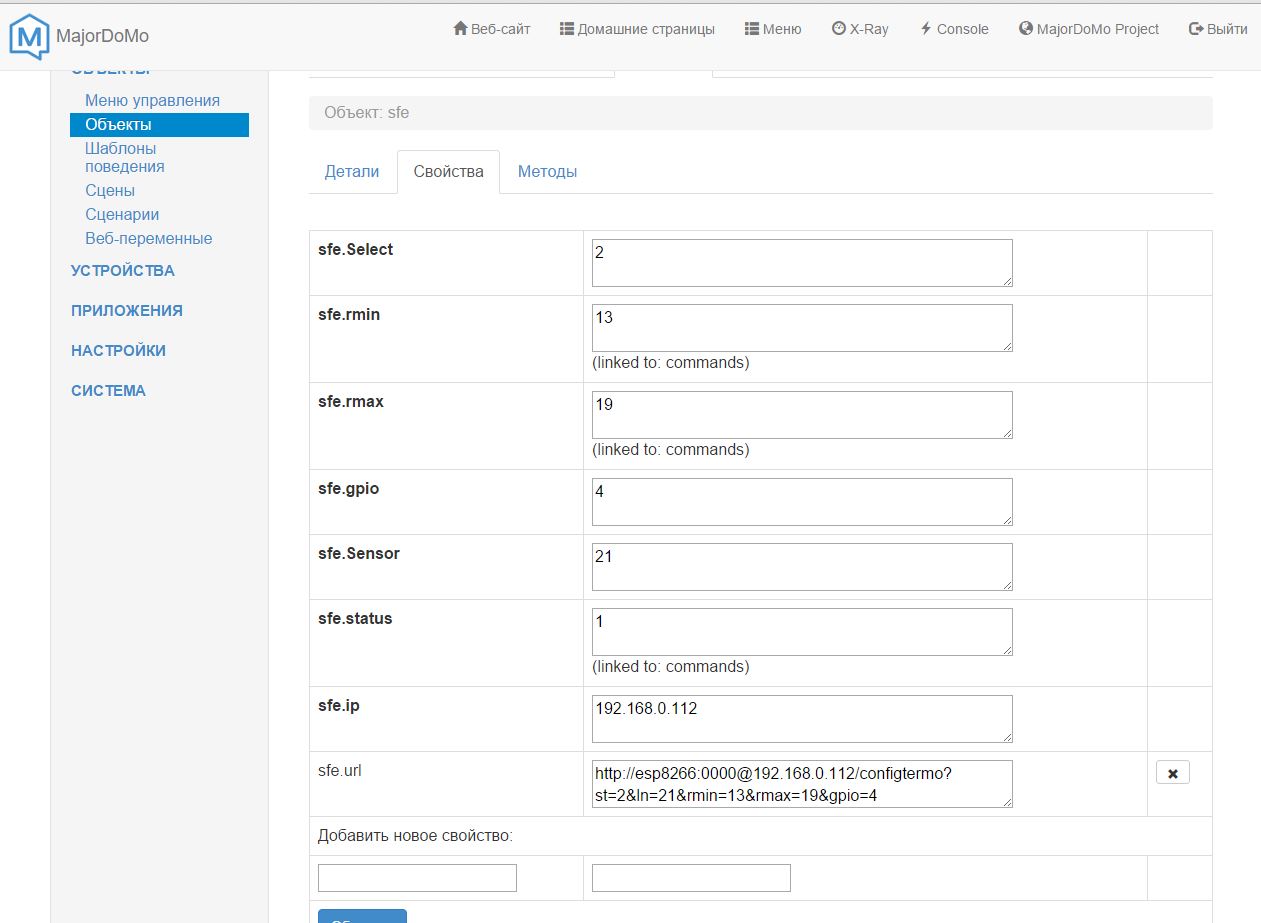

Я сделал отдельный класс в объектах со свойствами термостата и вот с таким методом
$url=('http://esp8266:0000@'.($this->getProperty("ip")).'/configtermo?st='.($this->getProperty("Select")).'&ln='.($this->getProperty("Sensor")).'&rmin='.($this->getProperty("rmin")).'&rmax='.($this->getProperty("rmax")).'&gpio='.($this->getProperty("gpio")));
$this->setProperty('url',$url);
getURL(''.($this->getProperty("url")).'', 0);
getURL('http://esp8266:0000@'.($this->getProperty("ip")).'/configtermo?trn='.($this->getProperty("status")).'&st='.($this->getProperty("Select")).'', 0);
и вот с таким кодом в меню управления
SetTimeOut("TermostatTimer","callMethod('sfe.check');",10);
для того чтобы при перетаскивании слайдера температур он не отправлял каждый раз, а уже только нужное значение.

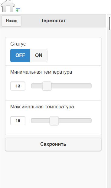

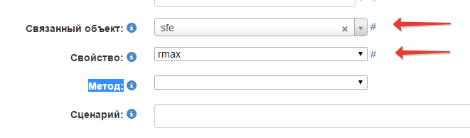

Доброго дня!
А можно поподробнее, куда чего прописывать, а то ни чего не получается :oops: не очень я силён в программировании,
всё разобрался только вот не понял зачем вот этот код
если в слайдере выбираешь
2016-03-14 13-54-31 Скриншот экрана.png (10.68 КБ) 13340 просмотров
а метод не выбираешь то он данные и не отправляет (или я чего то не понимаю?)

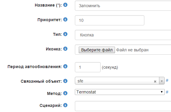

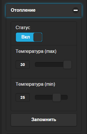

Кнопку запомнить делаем так:
2016-03-14 14-01-28 Скриншот экрана.png (21.11 КБ) 13340 просмотров
2016-03-14 14-03-57 Скриншот экрана.png (16.41 КБ) 13340 просмотров
