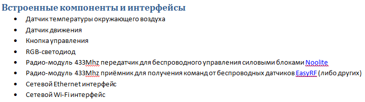

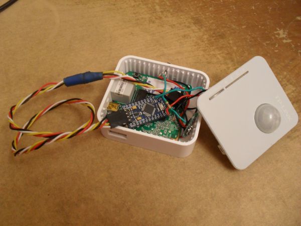

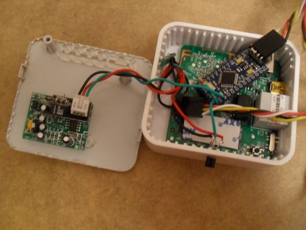

На TPLink я тоже экспериментирую и у меня получилось собрать вот такой модуль:
Общая стоимость компонентов порядка $60, а в сравнении с этим шлюзом даже есть некоторые преимущества:
* Управление по интернету без проброса портов на роутере
* Система создания логических правил для создания гибких автономных сценариев
* Wi-Fi интерфейс
* Набор встроенных датчиков
В ближайшее время думаю написать статью на хабре про этот модуль.

Сообщение Galakart » Ср апр 16, 2014 6:22 pm
sergejey писал(а): На TPLink я тоже экспериментирую и у меня получилось собрать вот такой модуль
Надо же, сам неспешно делаю нечто подобное :) но свою конструкцию затачивал только под измерение температуры, контроль движения (встроенные датчики DS18B20 и PIR-сенсор), и считывание импульсов с электросчётчика (разъём для выносного фоторезистора). Все датчики (и arduino pro mini), впихиваются внутрь корпуса, не нарушая наружнюю эстетику. Работает пока что на стадии экспериментов.

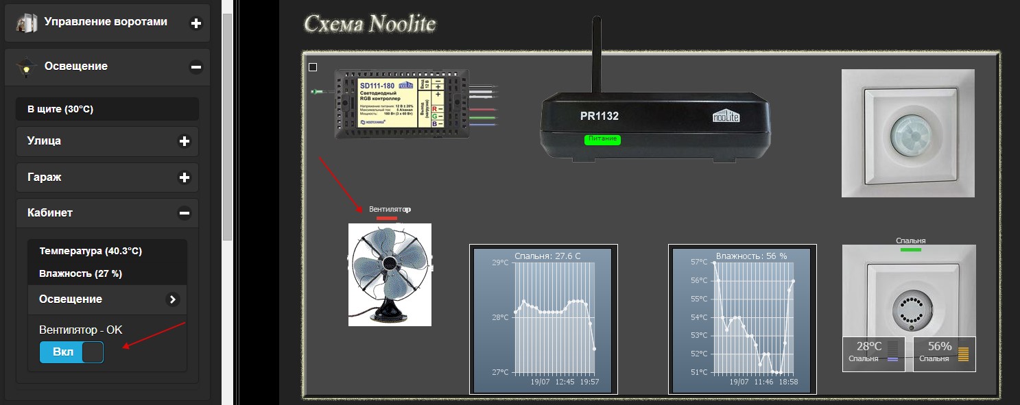

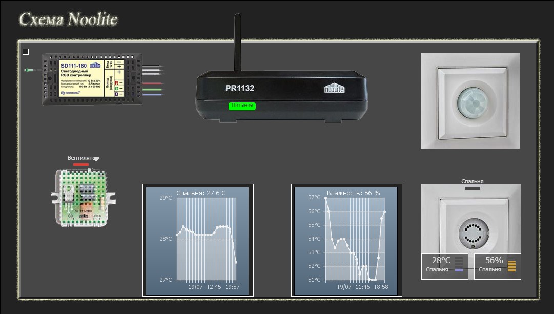

Сообщение Vit » Сб июл 19, 2014 9:59 pm
вот как то так получилось у меня с интеграцией Ethernet-шлюза NoolLite PR1132

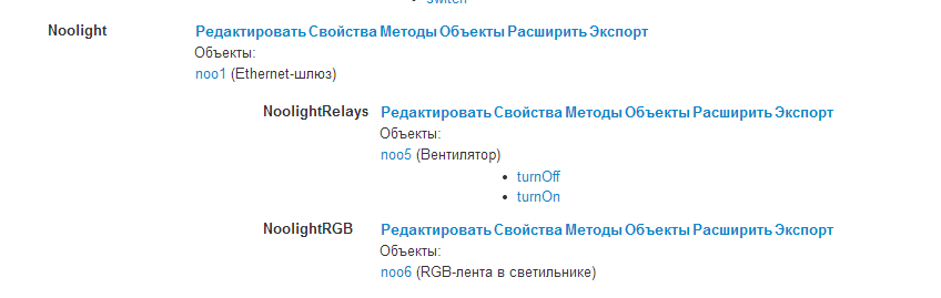

Сообщение Vit » Вс июл 27, 2014 3:31 pm
Использование Силового блока SD111-180 совместно с MajorDoMo
Описание можно посмотреть тут
кому интересно или кто использует это железо, пишите, все объясню как настроить.

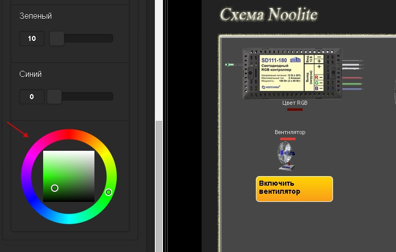

Сообщение Vit » Ср авг 13, 2014 8:34 pm

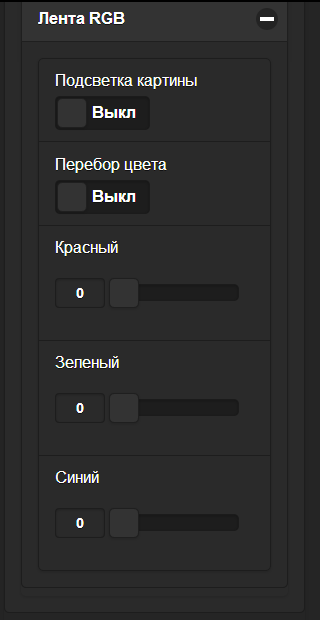

прикрутил вот такое управление RGB лентой
а также световые часы и сигнализацию статуса системы.
осталось разные режимы ленты на переключатели вывести.
