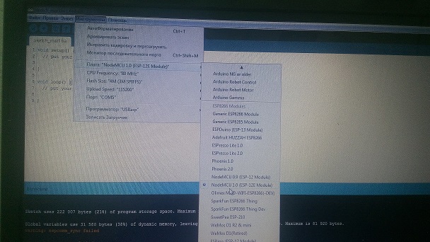

Да у меня даже пустой скетч нельет пробовал и блинк тоже нелезит
Вычитал что нужно сначала модуль прошить чтоб иде могла шить а какой прошивкой?

нихрина ничего неполучается вот лог

[SPIFFS] upload : C:\Users\Wladimer\AppData\Local\Temp\build7193553704021838017.tmp/arduino_mega_server_esp8266.spiffs.bin
[SPIFFS] reset : nodemcu
[SPIFFS] port : COM5
[SPIFFS] speed : 115200
[SPIFFS] address: 0x100000
warning: espcomm_sync failed
error: espcomm_open failed
error: espcomm_upload_mem failed
SPIFFS Upload failed!

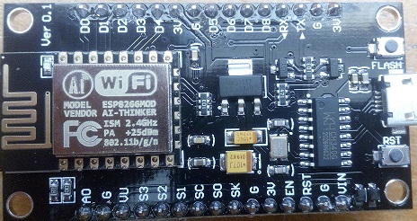

сегодня ещё одну прислали прошилась на ура но а эта нехочет
вот фото новой

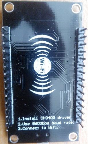

У тебя на плате пункт 2.
Скорость 9600.
А ты в настройках выставил [SPIFFS] speed : 115200
Попробуй 9600

Если шить через IDE - то скорость загрузки до лампочки - хоть 921 600 . Тут вопрос скорее к криворукости товарищей из поднебесной((. Я сталкивался с такой ситуацией в двух случаях: когда порт занят и когда часто подряд заливал скетч. Обычно перегружал IDE и переставлял USB порт.
По логотипу просто разные производители плат , хотя не факт. Больше чем уверен , что станок один, продавцы разные.
Платы от WeMos идут с предустановленным скетчем монитора сетей. Поэтому и указывают скорость.

ser009 писал(а):У тебя на плате пункт 2.
Скорость 9600.
Попробуй 9600
тоже самое
