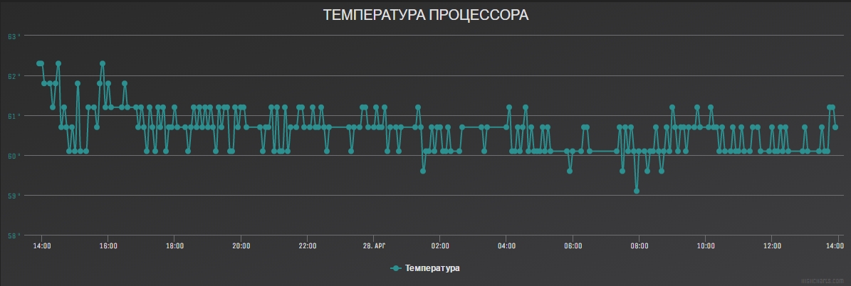

1. У меня такая же ситуация, последнее время и не только с Sesoo, но и с VHomeовскими тоже. Сутки работал на RPi програмка RFSniffer с вкраплениями кода, что сделал. Писал в файлик все, что приходит на приемник. С уверенностью могу сказать, что никакие коды не приходят на выключатели. Они сами самопроизвольно включают и выключают свет. Вчера один разобрал, перевоткнул плату на которой держится сам сенсор по-лучше в сам выключатель. Если кто разбирал, а скорее всего, разбирали все, то там видели колодку в которую контакты вставляются. Короче после этой процедуры выключатель "затих". Хотя я уже и сбрасывал коды, ничего не помогало пока не перебрал сам выключатель.
2. Вставил в коде rfsniffer параметр usleep, вместо простого sleep, что писал выше. Он позволяет время в микросекундах ставить. Поставил задержку на пол секунды.
Буфер обмена01.jpg (157.26 КБ) 8741 просмотр
ничего особо не поменялось по температуре CPU. График выше. Включил где-то в 22:00 и всю ночь проработало.
PS.
Что интересно, мои дополнения к коду приемника записали в файл прием каких-то странных кодов: "5", "6", "7". Коды от пультов какие-то такие "5460111", "11618701", а что то за коды были я так и не понял, от каких девайсов и главное у кого оно такое есть в доме :)
