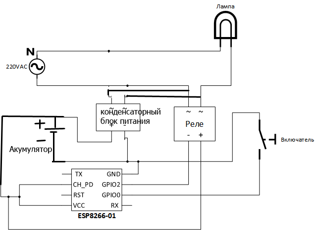

Щас уже сфантазировал по поводу выключателя так
БП - конденсаторный микроразмер для постоянной подзарядки (левая часть платы)
после него акум у меня Байлонг ЛИ ИОН 14500 по 25 грн. влазит в коробку от выключателя по центру... (центр платы)
под платой сам модуль ЕСП а с другого края симистор через оптопару на включение света (правая часть платы)
вроде все влазит испытал на макетке работает (без симистора пробовал, работает вроде) ... Думаю симистор прилепить пока без радиатора (да и не нужен он на 20 ватах светодиодной лампочки).
Включатель будет как основной включатель - но будет подавать команду только на есп 8266 а та уже будет включать или выключать свет.
и 2 вариант отправки - командой от мажордома на есп8266 по вафле...
Пока забросил весна пришла - жена за ремонт в доме наклоняет...

tarasfrompir1 писал(а): и 2 вариант отправки - командой от мажордома на есп8266 по вафле...
ESP не вариант от слова совсем, поскольку быстро "съест" всю вашу батарейку. И как заряжать от одной фазы совсем непонятно.

Сообщение tarasfrompir » Ср мар 29, 2017 2:23 pm
Вот примерный вариант исполнения выключателя
блок питания конденсаторный с диодным мостом.
Акумулятор ли-ион 3,7 в.
ну и реле хоть и на симисторе с оптопарой...
лампочка не светит во время заряда акумулятора (ПРОВЕРЕНО)
КАК вам такой вариант .... ?
Главное - не нужно питание отдельно тянуть к ЕСП - будет брать или от акума ( в включеном состоянии) или от блока питания и одновременно заряжается акумулятор... (в выключеном состоянии)

А где зарядка акка? А что будет если лампа диодная?

Сообщение tarasfrompir » Пн апр 10, 2017 9:19 am
Фух .. С вопросами сразу в тупик загнали....
Нашел свой б/п спаяный (конденсаторный)... проверил...
ЕСТЬ недочеты
Изменил на такой вариант
Проверил -- работает как часы лампочка не моргает причем ЛЮБАЯ...
и зарядку дает....
исправил свой предыдущий пост
