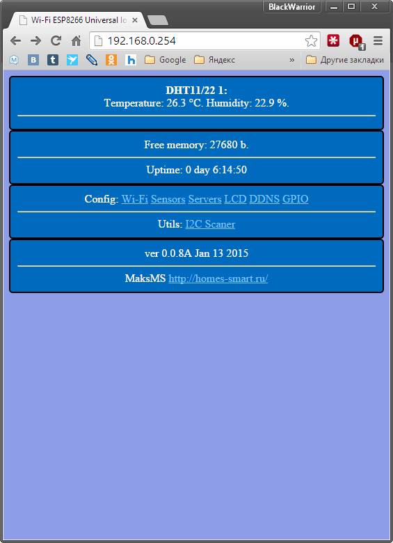

Вчера собрали это устройство
[attachment=0]Clipboard01.jpg[/attachment]
А как в Алисе данные поймать? Какой класс и объект создать?

Были жалобы, что сервер апач не принимает данные (ошибка 400). Сейчас все подправил и в следующей версии будет исправление. Но может и так заработает. Если что, то смотрите логи сервера.

MaksMS82 писал(а):Были жалобы, что сервер апач не принимает данные (ошибка 400). Сейчас все подправил и в следующей версии будет исправление. Но может и так заработает. Если что, то смотрите логи сервера.
[Mon Jan 19 13:52:36 2015] [error] [client 192.168.0.254] client sent HTTP/1.1 request without hostname (see RFC2616 section 14.23): /objects/
Оно?

Да , похоже.. Не нравится ему запрос без хоста. Ждем следующую версию прошивки.
