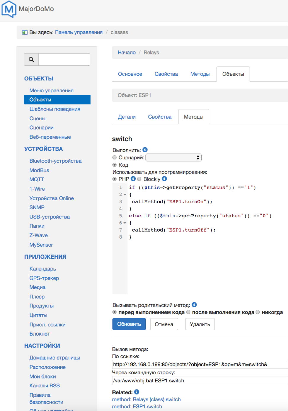

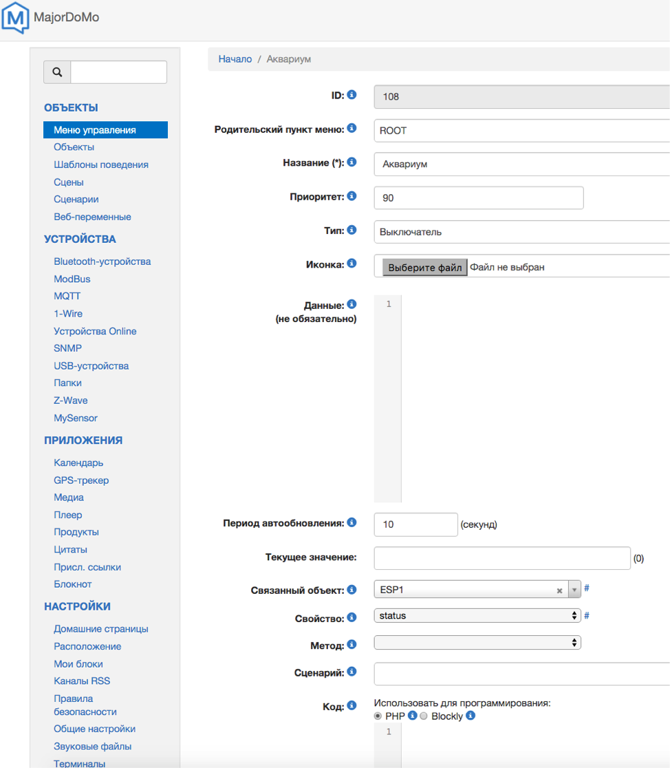

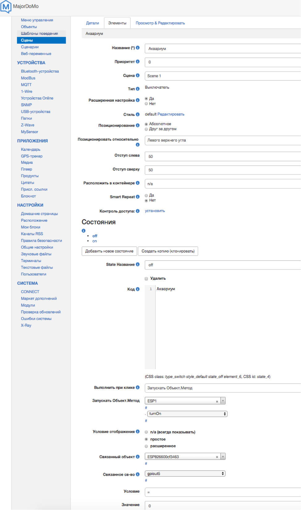

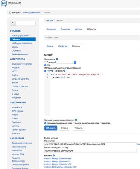

Добрый день! Не могу разобраться...( Хочу настроить реле. В сцене включает и отображает как нужно. Но выключатель в меню не работает.
1 - Сценарий добавил отсюда
2 - Создал объект ESP1
3 - Добавил в код методов get на включение и выключение.
4 - В сцене добавил один элемент.
5 - Настройки выключателя в меню.

anshmd писал(а):Добрый день! Не могу разобраться...( Хочу настроить реле. В сцене включает и отображает как нужно. Но выключатель в меню не работает.
Выключатель немного работает по другому,он задает значение свойству 1=вкл и 0=выкл, и выполняет метод.Для того чтобы он работал нужно создать отдельный метод который будет проверять чему равно свойство и от этого выполнять метод включения или выключения.
if (($this->getProperty("status")) =="1")
 callMethod("ESP826600d6d3fa.turnOn");
}else if (($this->getProperty("status")) =="0")
 callMethod("ESP826600d6d3fa.turnOff");
у меня правда этот код конкретно привязан к устройству, а не с относительными ссылками. :D не сильно нужно мне пока это.

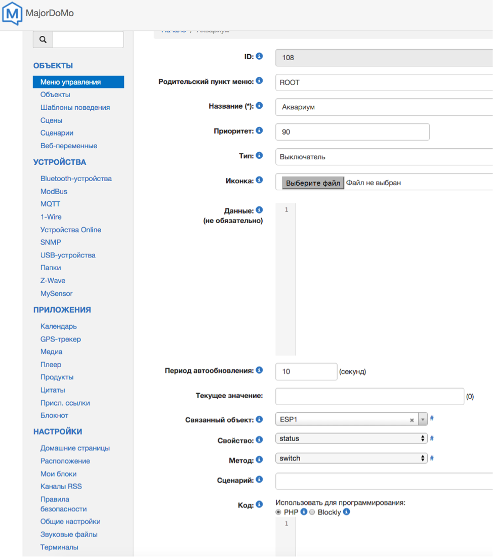

Aleks130699 писал(а):Для того чтобы он работал нужно создать отдельный метод который будет проверять чему равно свойство и от этого выполнять метод включения или выключения.
Не заработало...(
- Добавил метод
и выбрал его в выключателе
Метода switch работает. Проверял ссылкой http://192.168.0.199:80/objects/?object ... m&m=switch&
anshmd
Сообщения: 49
Зарегистрирован: Чт сен 10, 2015 3:02 pm
Благодарил (а): 6 раз
Поблагодарили: 11 раз
Re: ESP8266
Сообщение anshmd » Пт мар 18, 2016 1:46 pm
Немного поменял код метода "switch" и все заработало...)
 getURL('http://192.168.0.82/gpio?st=1&pin=5&flash=1', 0);
 getURL('http://192.168.0.82/gpio?st=0&pin=5&flash=1', 0);
